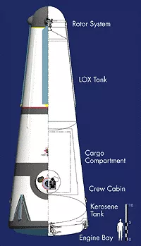

такой ротор  раскрутится и будет качать топливо к себе центробежной силой
не напомните, за счет чего и до какой высоты поднимается водичка под поршнем обычного всасывающего водяного насоса?
Не уж то 10 метров?
Кто бы мог подумать? :)
А причем тут всасывание?
да притом, что если с той стороны напора нет, сосать бесполезно. хоть центробежной силой, хоть электрической.
  • Сообщений: 6 700
  • Благодарностей: 434
А разве его нет?
Давление в баках, любой РН, не равно нулю... турбокомпрессоры любого ЖРД нужны лишь для того, чтобы превысить это давление.

вот этим давлением и будем ограничваться напор на всем протяжении лопастей...
а там, где ЦБС станет заметной - будет разрыв потока.
  • Сообщений: 20 028
  • Благодарностей: 727
Стоп. А как обычные компрессоры  создают давление в 100-300 атмосфер? В том же Рапторе?
Там что в топливном баке 100-300 атмосфер? Зачем тогда компрессор?
Вы, голубчик, путаете х с пальцем.
Сосать - создавать РАЗРЯЖЕНИЕ. Но с чего вы взяли что центробежный насос создает разряжение? Он "дует".  По-сути все насосы в ЖРД - центробежные. Не видел ни одного осевого... И они именно что "дуют".
Вот RS-25 (качать водрод - лучше пену ложнами носить!)
Касад центробежек! Именно центробежная сила и создает те самые 100-300 атмосферы (даже больше до 600 кажется!)
а где этот ДУЮЩИЙ насос у вас будет стоять? на оси?
  • Сообщений: 20 028
Вы все же пошлый анектод про зеков перечитайте.
Где тазик, где это... и кто куда дует, а кто сосет...
Где у вас "столб" в 10 метров? Насос у вас где? Если насос ВВЕХУ (10 метров, верней 10*300=3000 метров) то он сосущий. А если насос внизу то то он качающий наверх. Он создает столб снизу вверх.  ВОТ И ВСЯ РАЗНИЦА. И теперь смотрите. Где вы создаете "столб" высотой в 10*300 метров? На входе в камеру сгорания.  То есть вы ДУЕТЕ в нее. Насос у вас ВСЕГДА "внизу". А сосете (любой насос и дует и сосет одновременно, вопрос с какой стороны) вы из бака. Да, там надо чуть-чуть тоже поднадуть. Но это уже другая история.
А природа насоса роли вообще не играет. Суть с какой стороны от насоса вы подключились.
а НЕПРЕРЫВНОСТЬ этого столба кто будет обеспечивать?
  • Сообщений: 6 700
НЕПРЕРЫВНОСТЬ
Непрерывность ЭТОГО столба (на отрезке между насосом и камерой сгорания) именно наддутым давлением и обеспечивается. В чем вопрос-то?)
А про магистраль между баками и насосом, Семенов анекдот в тему привел. И там тоже все нормально.

В чем вопрос-то?)
если труба постоянного сечения, то для обеспечения непрерывного течения жидкости по ней необходимо избыточное давление на входе относительно выхода.
в противном случае давление в неподвижной трубе упадет до входного на всем протяжении трубы, а если она вращается вокруг входного конца - то начиная с определенной скорости вращения - до нуля, и в потоке жидкости возникнет разрыв.

Любой насос одновременно и сосет и качает. ЛЮБОЙ. Вопрос, куда вы к нему подключились. С какой стороны.
Бессмысленно сосать с давление 200 атм, из колодца глубиной 20 метров. Ибо подача "непрерывного столба" осуществляется атмосферным давлением в 1 атм и у вас столб разорвался. Он поднялся на 10 метров и все... Вакуум. Как в барометре. Бесполезно сосать. Хот 2000 атм...
Да, но камера сгорания в ротоне находится с качающей (дующей) стороны "насоса"! Не сосущей. Насос тут - по-сути длинный канал от оси к ободу.
Я понимаю в чем ошиблась ваша интуиция. Сосущий насос "на даче" - всегда на верху. А качающий - внизу (в колодце). Тут как бы камеры сгорания -  тоже "наверху" длинной трубы. И они как бы сосут... Разумеется они сосут центробежной силой. Но с другой стороны они же  и качают! "Разницы нет" :) В конце концов тут вообще нет столба атмосферного давления. Вернее он есть но к создавваемому  насосом давлению - никаким боком. Ибо колесо то лежит горизонтально! Перпендикулярно и гравитации и силе инерции (при ускорении пепелаца).

Тысяча чертей! Клянусь именем Тома Кленски, который отвалил похоронил часть своих гонораров за свои ТЕХНОТРИЛЛЕРЫ на этот пепелац! Я  не понимаю как его роторный насос должен был работать!!! В смысле создавать ДОСТАТОЧНОЕ давление.
Хорошо. Я лоханулся раньше с радиусом. Он не в знаменателе в итоге а в числителе.
То есть большой диаметр это не плохо. Это - хорошо.
Но все равно. За кратное увеличение давление диаметром мы расплачиваемся квадратичным падением оборотов компрессора.
Это допустимо?
Я посмотрел. Радиус этой "тарелки" - З метра.  Это и есть радиус вращение.
Вращаться она должна в итоге со скоростью 720 оборотов в минуту. То есть всего 12 оборотов в секунду.
С какой скоростью будет вращаться эквивалентный нормальный центробежный компрессор в нормальном двигателе, создающий необходимое далвение в камере сгорания?
Пусть нормальный радиус центробежного насоса.. эм... пусть 10 см.
Это значит что наше колесо имеет радиус в 30 раз больший. Значит нормальный насос будет вращаться со скоростью в корень из 30 большей.
Это в 5.5 раза всего лишь быстрей. То есть не 760 об/минуту а 3 950 об/миуту. Как обычный асинхронный электродвигатель (почти).
4 тысячи оборотов в минуту, этого достаточно что бы создать давление в сотню атмасфер?
Ничего не понимаю!
 >:D
Кто нибудь, поднимите мне веки!
Подскажите где быстро посмотреть с какой типичной скоростью вращаются типичные компрессоры в ЖРД двигателях?!

Спасибо. Что хочется отметить.
500 ват*час/кг. Это считается вполне достигнутая уже емкость аккумуляторов (и далеко не предел).
Так вот. Это 1.8 МДж/кг.
Напомню что тротиловый эквивалент 4.2 МД/кг.  Заряженный аккумулятор это взрывчатка с энергетикой 43% от обычного тола.
В сущности такие аккумуляторы, наверное, уже могли бы потягаться с плотностью эрергии в каком-нибудь слабом топливе. С той же перекисью водорода. Видимо поэтому тема электронасосов для жрд стала актуальной. Батарейки таки приблизились к энергоемкости хреновеньких монотоплив.
Учитывая более высокий кпд электромоторов, все очевидно.
О частоте врашения насосов. На RS-25 (водородный многоразовый движок шаттла) на самом деле  аж четыре компрессора. Перед каждым основным насосом стоит бустерный насос.
Так вот.
Бустерный ТНА горючего состоит из осевого насоса и двухступенчатой осевой турбины, приводимой в действие газообразным водородом. Он поднимает давление горючего от 0,2 до 1,9 MПa. После этого водород поступает к основному ТНА. Турбина бустерного ТНА водорода вращается с частотой 16 188 об/мин.
Основной ТНА горючего состоит из трёхступенчатого центробежного насоса, приводимого в действие двухступенчатой турбиной. Насос поднимает давление жидкого водорода с 1,9 до 45 MПa. Частота вращения ротора ТНА – 35 358 об/мин.
Бустерный ТНА окислителя состоит из осевого насоса и многоступенчатой осевой гидравлической турбины. Давление компонента повышается от 0,7 до 2,9 MПa. Частота вращения турбины ротора бустерного ТНА составляет примерно 5 148 об/мин.
Основной ТНА окислителя состоит из двух одноступенчатых центробежных насосов – основного насоса, обеспечивающего подачу кислорода в камеру сгорания двигателя, и подкачивающего насоса газогенератора. Оба насоса установлены на одном валу и приводятся в действие двухступенчатой турбиной. Основной насос поднимает давление окислителя от 2,9 до 30 MПa и имеет частоту вращения 28122 об/мин.
То есть  эквивалентная "частота вращения"  роторного центробежного насоса в Ротане эквивалентна лишь бустрерным насосам в нормальном водородном ЖРД.
Для создания полноценного давления нужна частота  вращения в 10 раз большая.
Что меня и удивляет в конструкции странного двигателя.

Вот тут написано. про наш славный РД-108:
Мощность ТНА - 4.400 л.с.
Частота вращения турбины - 7.800 об/мин
Частота вращения насосов - 7.800 об/мин
То есть, В ПРИНЦИПЕ, средненький по характеристикам ЖРД (с параметрами РД-108 или лучше если питать метаном) можно было бы сделать и без электрической трансмиссии.  Только используя центробежную силу.
Но если мы хотим сделать чудо-пепелац, то нужна все-таки электрическая (и возможно сверхпроводниковая) трансмиссия.
Все-таки Том Кленси не зря тратил свои деньги на это чудо техники...
