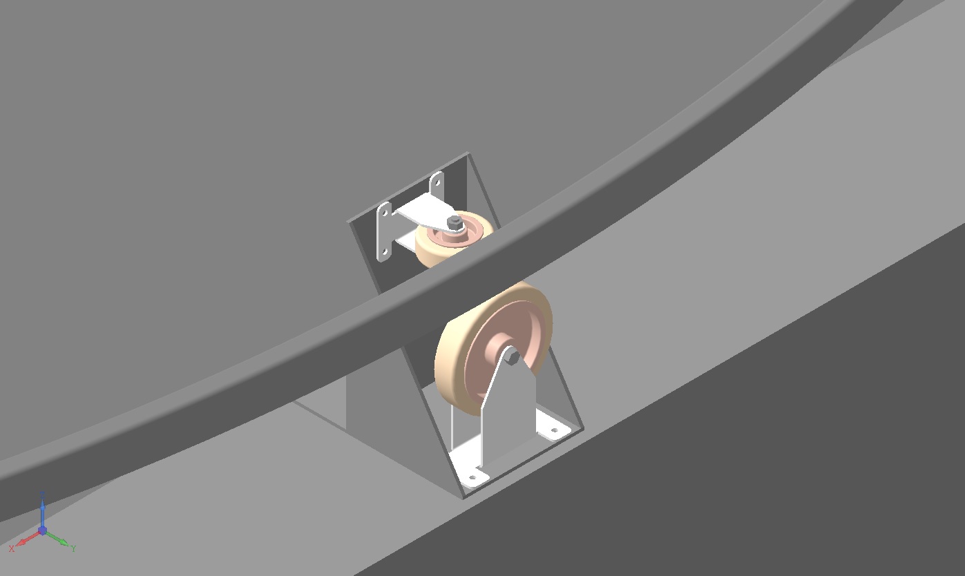

Всем доброго дня! Уважаемые ЛА посоветуйте как быть. Строим небольшой астросарайчик с куполом. Планировалось чтокупол будет ездить на роликах, на деле он почти не едет( ролики все время в бок упираются, в общем печаль. Кто знает как исправить ситуацию?
А фотографию поглядеть можно? Какие колёса? По чему ездят?

Боковые тож есть. Что то там строитель подшаманил вроде поехал, но очень тяжко. Наверное это из-за большого веса(
М-м... Я бы сказал, что не самое удачное решение...
Колёса бокового упора расположены на очень длинном плече - толку от них... очень мало.
Они  слабо препятствуют боковому (поперёк вертикальной оси) смещению купола - отсюда и перекосы и упирание в боковину рельса.
Ещё замечание: куполу легче будет ехать ПО колёсам, нежели НА колёсах.
При этом оба колеса, ограничительное и ходовое можно и нужно делать в одном блоке:
Ещё вопрос: сколько ходовых колёс у купола?
Как я понимаю - колёса у вас 100 или 80 мм и без подшипников, на трении.
Максимальная нагрузка у них около 100 кг, но плавно они будут работать при нагрузке не более 30 кг.
Стало быть - на 400 кг веса купола их должно быть 12 - 14 штук.
Ещё один возможный фактор заедания: неточность изготовления (некруглость) опорного кольца.
П. С. На истину в последней инстанции не претендую - накапливаю информацию.

« Ответ #10 : 08 Сен 2018 [15:27:51] »
 я про ПОСТ №8 . типичная ошибка. вертикальное колесо затирает по всей вероятности. попробуйте колеса поставить на пружины , у вас крепление жесткие и не позволяют "отыграть " смещения и неизбежные деформации.  Есть еще один важный момент. Колеса очень "утоплены" в каналы. Поднимите примерно на половину уложив на дно канала  именно деревянные подложки. Не купол тяжелый, а  колеса затирает, так ка они не поворотные у вас и жестко закреплены и очень утоплены в канал направляющих. Такая проблема тоже у меня была. Решил  с помощью поднятия  колес в канале направляющих и установки амортизирующих пружин на  крепление колес и поставил под углом .

Вы бы написали сколько у вас стоит колес опорных и боковых. Колеса на картинке имеют неприятное свойство при большой нагрузке сминаться и тогда из-за небольшой, на первый взгляд, деформации, сдвинуть их становится проблематично. Боковые упорные колеса вообще ставить надо с зазором приличным, ни вкоем случае не в упор - овальность есть, как у купола, так и у рельса и когда они в противофазе, может просто клинить. В остальном не должно быть проблем даже с неповоротными колесами.
Вообще-то изначально неправильно было использовать п-образный профиль для упора, лучше уголок

Восемь таких колёс для такого тяжёлого купола мало. Четыре упорных - можно считать, что их вовсе нет.

Смеётесь, что ли? ???  вращать можно от шуруповерта 12 вольт . Да  не в весе купола ПРОБЛЕМА, а в том, что вы пытаетесь бороться с колесами которые работают "прямолинейно", то есть не поворотными колесами вы пытаетесь  вращать купол.  Ширина канала очень мала. В итоге ваши колеса просто зажимает. Увы , чтобы исправить положение необходимо "доработать " вашу направляющую и установить колеса так чтобы одни колеса не терлись об бетон, а другие, имели зазор в рельсе и стояли под углом,  в вашем конкретно случае наоборот наклонить колеса не во внутрь купола а наоборот уперев в угол направляющего рельса и на пружинах.  Повторюсь, ВЕС башни мало влияет на то, что у вас купол плохо вращается проблема не от этого. Колеса способны выдержать 650 кг - проверял, знаю.

а вообще Ваша проблема решается  очень просто, ненужно НИЧЕГО даже  переделывать. Просто проложить на дно вашего П-образного рельса  трубу с изгибом по диаметру всего рельса  и  будет у вас катить очень легко , причем не надо на колесах выборку делать. колесо освободится и не будет упираться. А вся нагрузка "сдвига" должна быть на тех четырех колесах, которые горизонтальны и почему-то уперлись в бетон.
