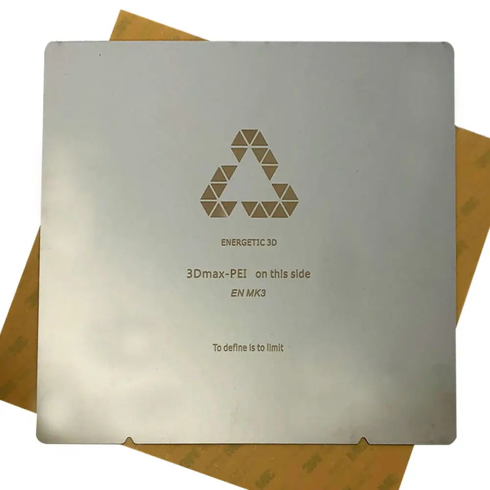

Кто-нибудь пробовал печатать на тонком стальном гибком коврике?

  • Сообщений: 6 070
  • Благодарностей: 1042
« Ответ #754 : 02 Авг 2019 [16:24:03] »
Можно еще печатать вприсядку
Я вот про такую пружинную сталь.
Отлепить печатку д.б. элементарно просто посгибав его.
