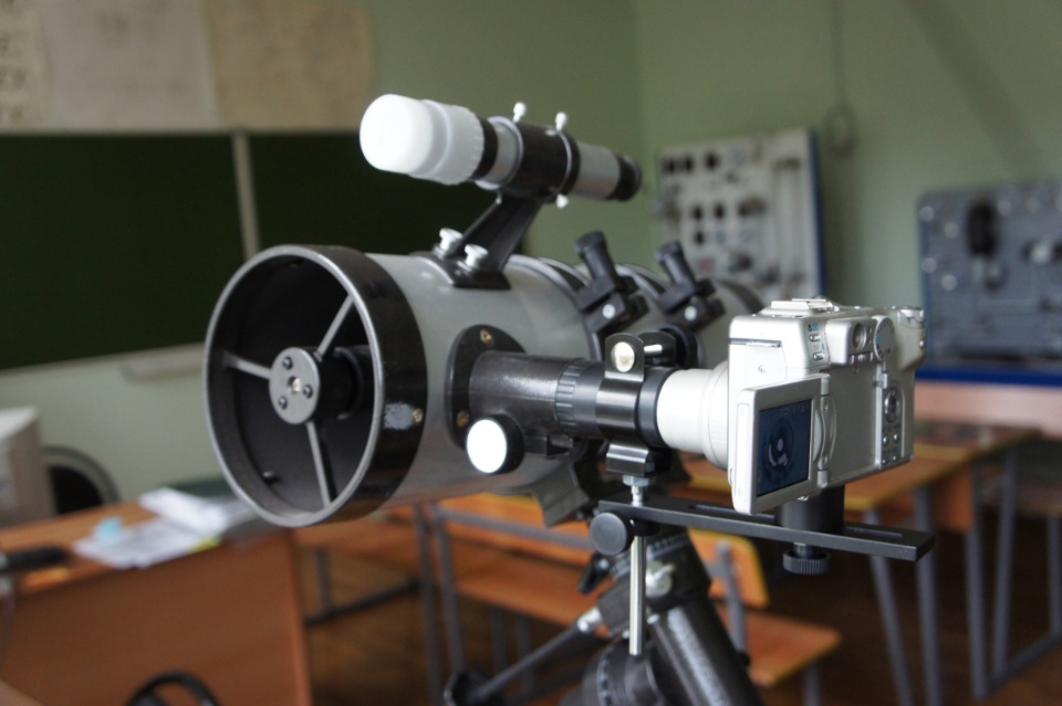

Попробую ещё поиграться как на фото ниже.

Есть интерес  - поиграйся, но окулярная съёмка - это тупик.
Тем более - с такой "дудкой". Качество будет на начальном уровне и невысокое, сильно ниже среднего.
Чёткость изображения будет только в центре кадра.
Совет:
 - тщательно совмести центры окуляра и объектива и их оси;
 - максимально приближай переднюю линзу объектива к глазной линзе окуляра.
Удачи!

Было замечено,что при приближении "максимально приближай переднюю линзу объектива к глазной линзе окуляра" перестаёт срабатывать автоспуск. Автоспуск начинает срабатывать при расстоянии около 10 мм.
