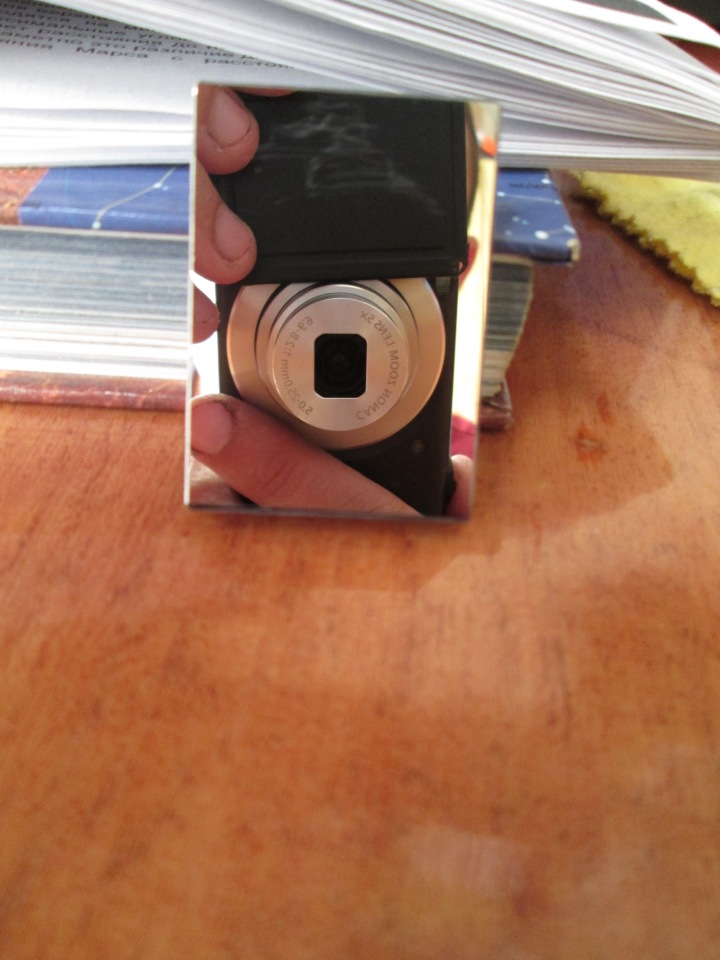

при любом прикосновении изображение дрожит, сфокусироваться на больших увеличениях невозможно. И большой люфт в винте тонких движений. Болтается все там.
Еще проблема - поцарапал диагональное зеркало
уже ничего не исправить?
