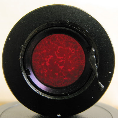

На днях, на уходе из поля зрения Солнца, начал разбирать солнцескоп на базе ED 110 F/7 + Coronado PST "НОВОЙ ВЕРСИИ" и решил попробовать глянуть на Солнце без золотой трубки и объектива, с родным окуляром Coronado 18 мм. Просто приставил гомаль к эталону и все это приставил к фокусеру телескопа ED 110.
Фокусер на коронаде был закручен до конца вправо.
Глянул мельком на Солнце — фокуса нет, вдвинул фокусер телескопа до конца внутрь. Фокуса немного не хватает. Вспомнил про фокусер на самой коронаде. Стал его выкручивать, выкрутил на 1.5 оборота и…… О чудо !!! Появился фокус и прекрасно видно и протуберанцы и пятно и апельсиновую корку!!! Я аж вспотел от неожиданности.
А уже собирался покупать фокусер 2.5″ (минимум 250$), чтобы просто вставлять в фокусер и вытаскивать коронадо. Надоело мне каждый раз собирать и разбирать солнцескоп.
Но тут, как всегда «неожиданно», Солнце скрылось из поля зрения. Я даже повторить эксперимент не успел.
На следующий день дождался восхода Солнца для повтора и подтверждения такого варианта. Почему-то никто нигде об этом не писал или я просто не видел?
В новых моделях Coronado PST (как пишут) все защитные фильтры перенесены в коробку Coronado , а объектив на золотой трубке играет роль только линзы. Все-же для большей безопасности лучше в гомаль вкрутить фильтр UV/IR cut. Еще, при удавшемся коротком наблюдении, мне показалось, что изображение Солнца стало четче. Вероятно на это повлияло отсутствие в трубе телескопа золотой трубки и объектива Coronado ? В таком варианте должно использоваться все фокусное расстояние и вся апертура трубы до эталона Coronado ? По идее это как-бы вариант солнцескопа с ЛБ-200 , но с чуть лучшими оптическими характеристиками.
На следующий день такой вариант тоже подтвердился, остается заказать токарю переходник от эталона на гомаль и заказать переходник от гомали, переходящий в юбку 2″ в фокусер телескопа. И не придется ничего разбирать и собирать , или покупать дорогущий 2.5″ фокусер.
Убедился сегодня, что четкость изображения Солнца повышается значительно заметно без установки внутрь золотой трубки и объектива. Буду заказывать переходники.
Обладателям Coronado PST , линзы гомаль и рефракторов с относительным F/7 думаю информация пригодится ? Как с другими относительными фокусными - не знаю, надо пробовать.
Изначально мной задумывался этот вариант , чтобы каждый раз не собирать и не разбирать единственный у меня рефрактор, а просто пользоваться Coronado PST , как обычным диагональным зеркалом (утром вставил в фокусер трубы, к ночи вынул и любуйся звездами) , а по факту получилось и задуманное и еще значительно повысилось качество картинки Солнца.
Есть у меня предположение, что такая-же схема может заработать и телескопами относительным F/6 + линза гомаль, а может и F/5 ?
Вот оптическая схема (спасибо Эрнесту, помог нарисовать). И выкладываю блок-схему.

Вот окончательная блок-схема моего проекта для больших апертур (все защитные фильтры у нового PST находятся в коробке).
Все параметры защиты для глаз остаются стандартными , кроме повышения тепловой нагрузки на эталон из-за большой апертуры 110мм. Но для снижения этой нагрузки я и добавил в схему на всякий случай к линзе гомаль  ERF фильтр и UV/IR фильтр.
Правда я уже несколько раз наблюдал без ERF и UV/IR и ничего не ощущал дискомфортного. Глаз не припекало.
Но товарищи !!! Удобство установки просто в фокусер, избавление от всех этих бумажек, лишней золотой трубы и объектива жалких 40мм внутри трубы , плохой центровки всего этого добра в фокусере , мне кажется стОят этих исследований.
P.S. Интересно, а с фокусером 1.25" будет такая схема работать ? Это-же сколько людей еще смогут приобщиться с разными трубами?
« Последнее редактирование: 30 Мая 2018 [13:12:41] от Слепоухий глухоглаз »

Непонятно, как автор на странице 6/16 добился фокуса на скрещивании коробки PST и трубы 80480 F/6" ?
В моем варианте я использовал гомаль перед эталоном (которая кстати еще играет и роль защиты от перегрева эталона).
Показывать должно, вопрос в качестве изображения, засветке, фоне, бликах и т.д.
Напишу своё мнение про "селекцию".  ::)
Для себя брал за основу 707, сферичку подправлял.
Первый вариант без гомали и с коронадой без объектива (трубка оставлена): изображение ярче, красного фона меньше, поле похоже подрезается, ощущение, что поменьше коронады.
Фокусируется почти на срезе голой трубы 707 с кольцом коронады, сделал спец вставку 2" вовнутрь 707, чтобы не резать.
Одну диафрагму 707 нужно вынимать.
Второй вариант с гомалью накрученной на объектив: изображение имеет сильное виньетирование, красный фон более заметен, хорошо смотрибельное изображение в районе центра.
Смотришь как в замочною скважину.
С окулярами орто 18 и тем более 10мм протуберанцы очень смотрибельны если найти на поле место наилучшего просмотра.
По яркости изображения в центре с 10мм в таком варианте примерно соответствует окуляру 7мм с коронадой.
На 707 установлен фокусёр 2" от 1206 через переходник.
Фокусируется в пределах фокусёра, ничего резать не нужно.
Точная регулировка самой коронадой в обоих вариантах.
В принципе возможности для фото можно посмотреть тут и далее в теме:
https://astronomy.ru/forum/index.php/topic,3850.6180.html
Несмотря на определённые "казусы" в изображении второго варианта видно гораздо больше чем просто в коронаду, правда обзорного вида не будет.
Ну и с учётом, что все компоненты коронады на своих местах, а 70мм не такая большая большая прибавка как 110-120мм по нагрузке на элементы самой коронады,
да и цена 707 достаточно демократична - пока оставлен такой вариант.  :)
