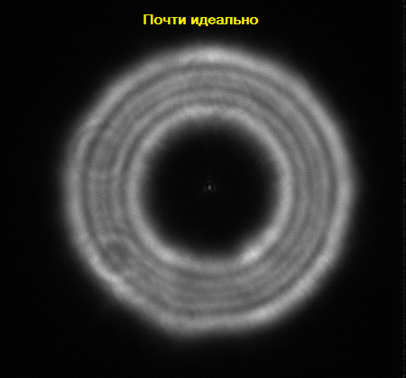

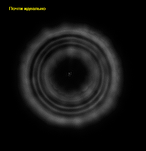

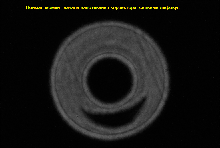

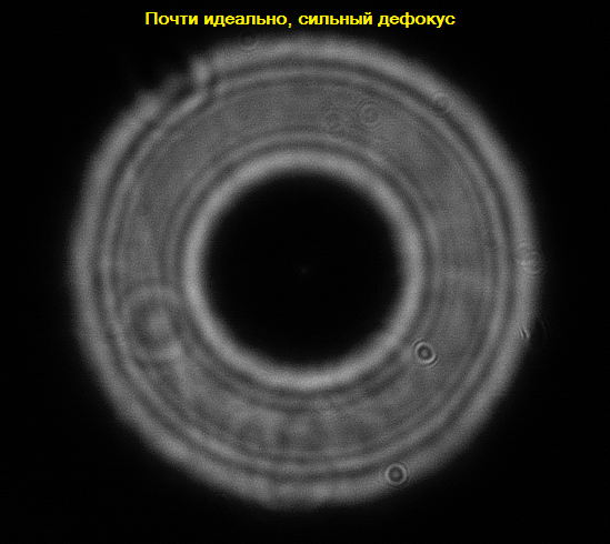

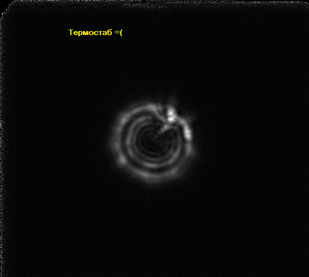

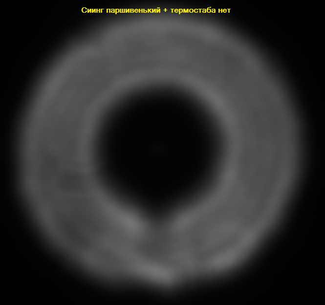

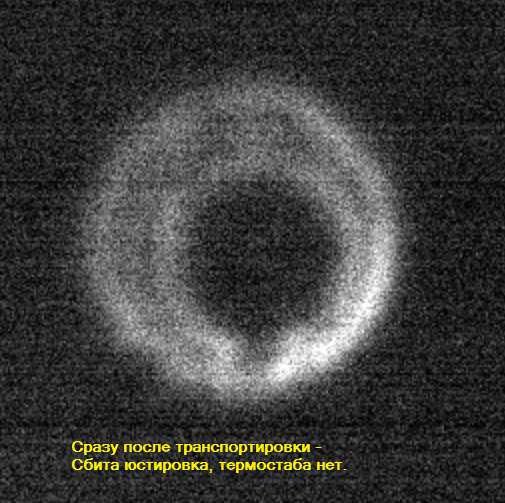

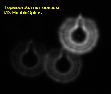

  • Сообщений: 6 263
  • Благодарностей: 1112
Выбрал несколько разных фоток зафокалов, с С11.
Которые я обычно снимаю для оценки ситуации.
Звёзды в основном настоящие а не искусственные.
По наземке с 300м часто может складываться ситуация что ИЗ выглядит хуже чем настоящая.
