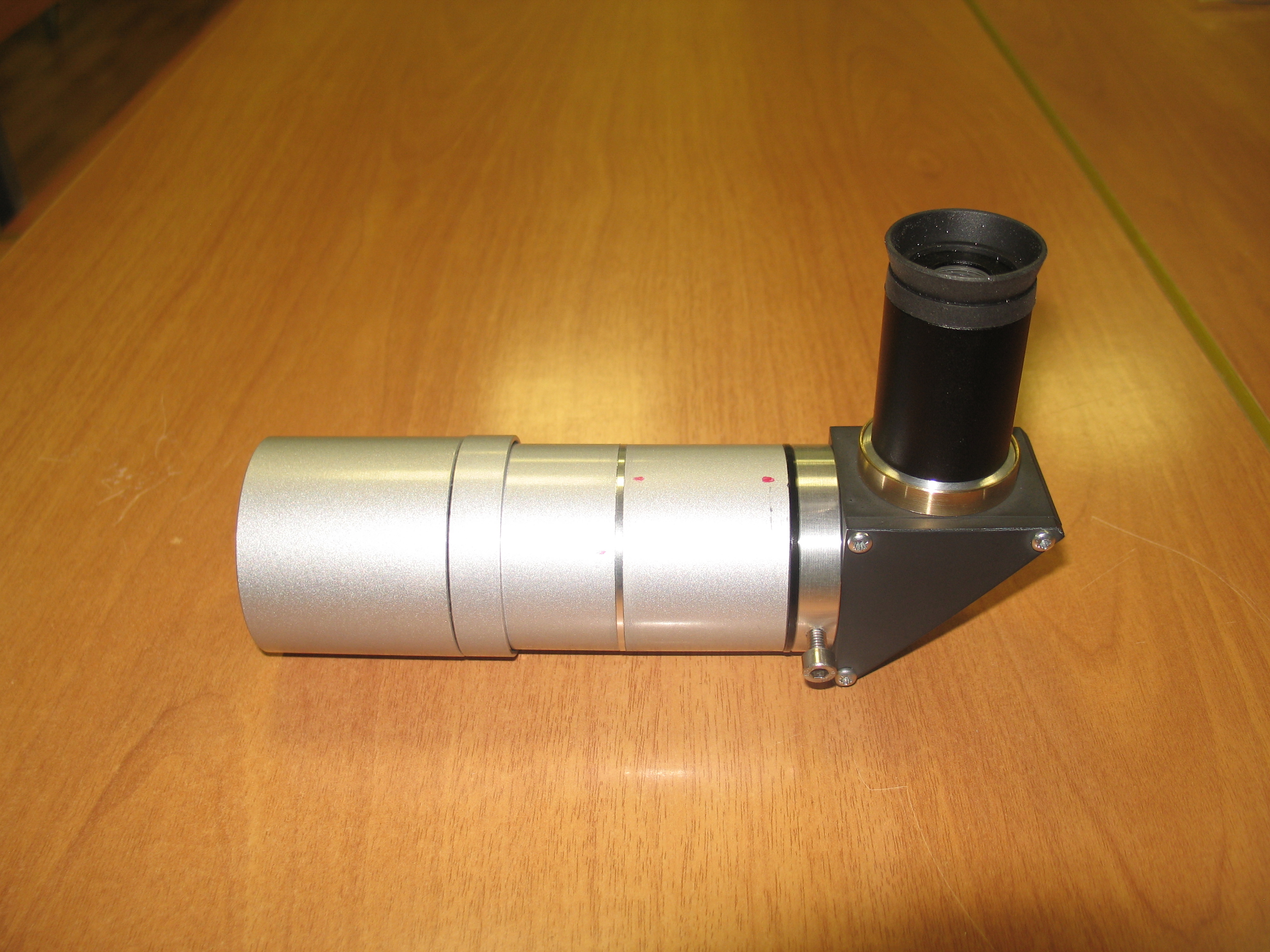

Вот решил "загнуть" на 90°  прямой искатель 6х30 при помощи призмы, немного описания процесса:
- в призме выкрутил юбку 1,25" и переднюю выпуклую часть корпуса,
- на окуляр с перекрестием(от искателя) накрутил юбку 1,25" из под комплектного окуляра(отлично подошла :)) фото№2.
Получился искатель с изломом 90°, с полностью прямым/не зеркальным изображением благодаря призме.
Из минусов, нужно укорачивать корпус искателя, или подобрать трубку подходящего диаметра и длинны.
Вроде все.

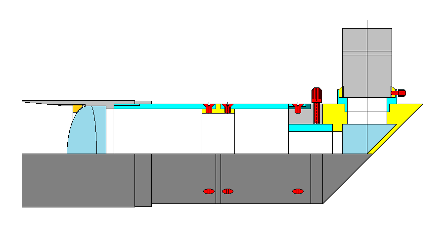

Вроде все.
Этот "искатель" надо сразу же выкидывать и делать новый.
Например, так как на фото. Вроде бы все... ;D

Выбрасывать, может быть, не стоит, но... слаб он - по себе знаю.
Был  у меня похожий и я его очень скоро заменил на другой - ДеАгостини 9х50.
Потом я его "сломал" (вырезал из середины трубы 57 мм и поставил самодельную призму)...
И понял, что искатель "ломать" штука ненужная.
Искатель должен позволять быстро находить объект и помещать его в центр ГЗ.
"Ломаный" искатель менее удобен в таких операциях.
Был такой искатель:
Стал такой:
