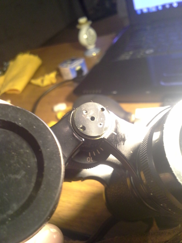

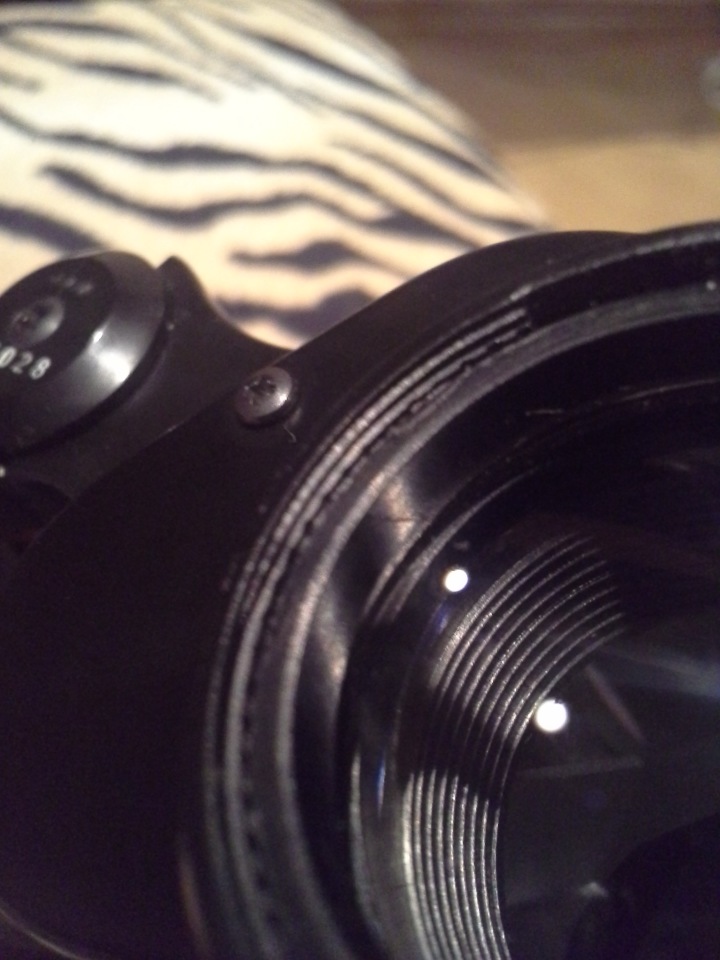

Есть несколько биноклей которые не могу разобрать, буду постепенно выкладывать фото.
1) Кратник не могу разобрать что бы помыть линзы и призмы от плесени, большие линзы снял почистил, а с другой стороны не знаю как разобрать.

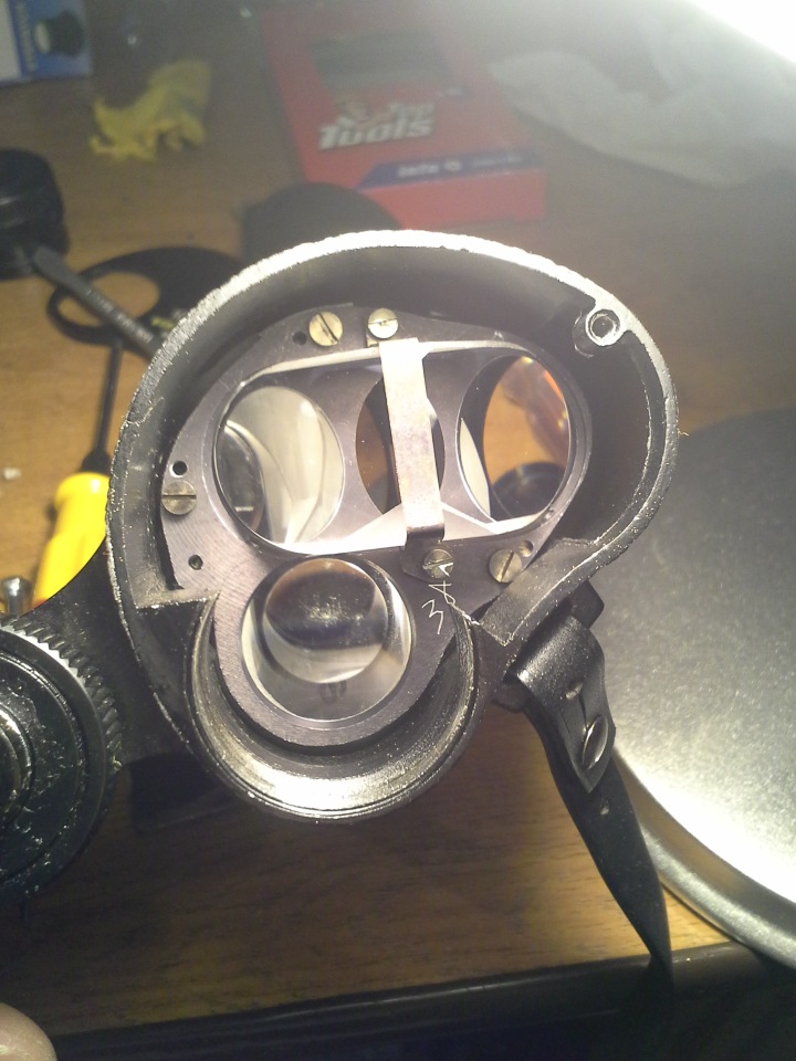

2) У этого не могу сделать юстировку, нет регулировочных шайб, линза как запресована в пластиковую прокладку.
Оффлайн Rem700Автор темы
  • Сообщений: 19
    • Сообщения от Rem700
Re: Помогите по ремонту биноклей.
« Ответ #2 : 22 Фев 2018 [19:15:31] »

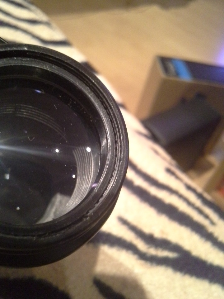

Как в никоне открутить эту гайку, внутренние мелкие болтики-контрики закисли и не крутятся-слизываются.

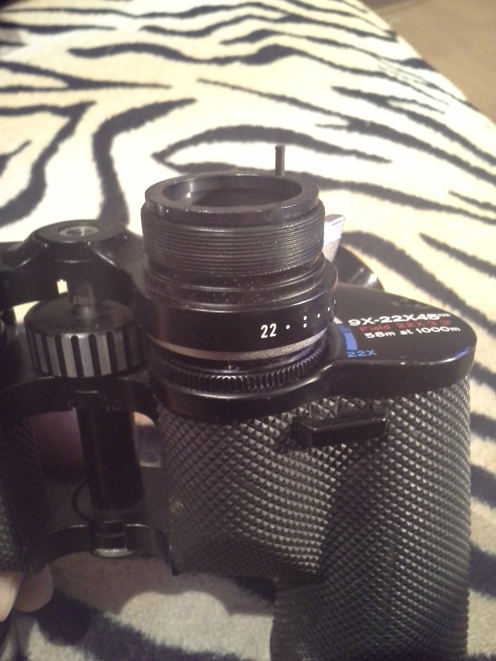

4) Как отригулировать в кенко призмовый блок? адин глаз смотрит ввер другой вниз, подозреваю что дело в этом.

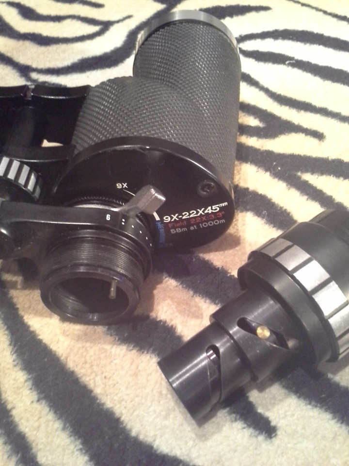

5) в омеге картинка искажается, если смотреть на многоэтажку, то края дома в веру и с низу шире чем середина, картинка как песочные часы. В чём причина?
Подушкообразная дисторсия. Скорее всего это особенность бинокля. У меня в ширике наоборот бочкаобразная. Практически все широкоугольники с такими изображениями.
А на винтики попробуйте капнуть ВДшкой

« Ответ #7 : 24 Фев 2018 [10:36:38] »
Спасибо попробую с вэдешкой, но им кажись уже роги свинтили до меня, придётся высверливать  :-[
Оффлайн ysdanko
  • Сообщений: 12 395
  • Благодарностей: 289
    • Сообщения от ysdanko
« Ответ #8 : 24 Фев 2018 [10:58:18] »
Высверлить и нарезать резьбу под новый диаметр.
Ещё можно попробовать подложить между отвёрткой и винтиком мяккий материал тонкий (резинку) и с ним выкрутить (есть такой способ в теории, сам не пробовал).
Да они колом стоят и края слизаны отвёрткой, догрызу остатки и сверлить ..............

« Ответ #11 : 25 Фев 2018 [19:30:59] »
Вэдешка творит чудеса, путём покачивания туда-сюда они откисли и открутились  ;)

« Ответ #12 : 25 Фев 2018 [19:46:35] »

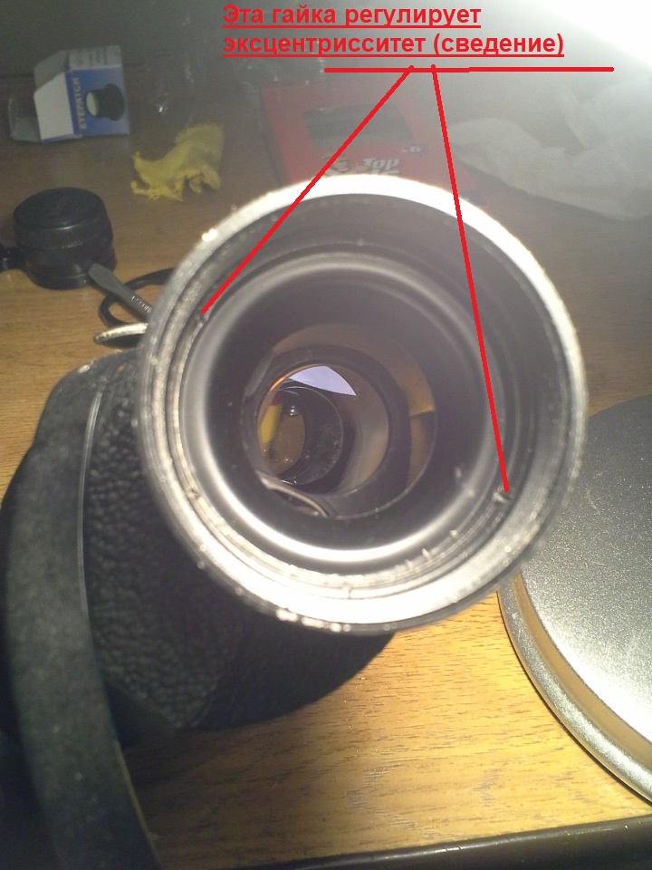

Каким ключом открутить теперь эту гайку или из чего его изготовить?

« Ответ #13 : 25 Фев 2018 [20:07:35] »
Попробуйте отвернуть заострёнными кончиками пинцета или ножниц.

Спасибо, попробую что нибудь придумать

« Ответ #15 : 25 Фев 2018 [21:30:18] »
Откручивается хорошо чуть заостренными губками небольших круглогубцев.Слизанные стопора только высверливать и нарезать новую резьбу.В бинокле,где нет эксцентриков объективов,под обклейкой призменных блоков есть винтики,которыми регулируется наклон призм(таким образом сводятся каналы-убирается двоение).

Там призменый блок внутри регулируется, сбоку нет болтов. Его надо целиком доставать, мыть от плесени призмы, собирать, ставить на место и регулировать.

Но я сам блок не могу вытащить, открутил три болта крепящие его и он там как хрен в рукомойнике болтается, но не выходит  :(
