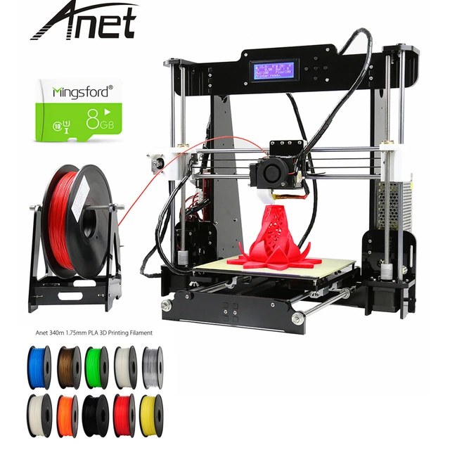

« Ответ #386 : 17 Июл 2018 [14:42:08] »
И ещё 3Д принтер за 11.400р присмотрел
У меня такой же категории принтер от Anet - A6. Своих денег точно стоит. Сразу надо крепить акриловую раму снизу на плиту потолще в 6 точках минимум, на столик боросиликатное стекло, под столик грелку 200вт 220в, релюху твердотельную для него, ну и термокуб желателен, если как у меня на лоджии. ABS печатается безо всяких ухищрений. Вопрос коробочек закрыт напрочь :)

Re: Гравировальные станки с али
« Ответ #387 : 17 Июл 2018 [15:52:53] »
О, класс.
Взял себе похожий: http://astro.milantiev.com/2018/07/17/buy-simple-3d-printer/
Чтобы печатать зимой?
Увеличение жёсткости? Не соображу куда крепить... Подскажешь?
モ - mo
« Ответ #388 : 17 Июл 2018 [16:31:40] »
Взял себе похожий:
Поздравляю! Этот кстати на профиле, так что может крепить дополнительно и не понадобится, не подскажу, конструктив другой, у меня то дрыгостол - там акриловая рама, она гуляет и прогибается при работе и от нагрева движка.
Грелка под стол вместо родного нагревателя - чтобы ускорить нагрев от 15 мин до 3-4 мин и уменьшить нагрузку на БП комплектный - он работает на пределе. Для печати на горячем столе (ABS - от 110 градусов по датчику) родной нагреватель вообще не предназначен. Но это сам посмотри - сколько ест грелка родная и как греет, какая мощность БП. Но по любому на питальник надо вентилятор вешать.
А термокуб - он не только и не столько для зимы, как от сквозняков - ABS да и некоторые другие пластики не любят это дело до полного безобразия, отстает изделие и расслаивается.
В спокойных условиях я его закрываю только частично, на половину высоты. А внутри куба подвешенный пластик еще и подсушивается.
