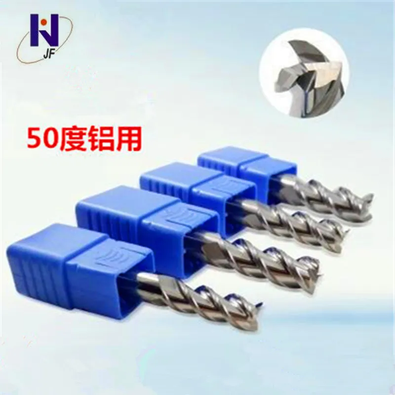

Сгонял на море, набрался решимости и ... нашёл 3мм обрезок листа "чего-то алюминиевого" :)
Выправил его, болгаркой вырезал кусок.
Опробовал рекомендованную ИванСемёнычем фрезу. Хвост 4 мм, режет 3мм, трёхзаходная. Вот она на али. 400р с доставкой.
Целых пол часа думал на чём бы поэкспериментировать. Диаметр фрезы достаточно большой, так бы вырезал элемент GT2 шкива. Мысль пошла в сторону шестерёнок, тут подготовил DXF. Чуть модифицировал в Aspire и нарезал.
Обороты на максимум (порядка 8к), подача 7 мм/с, заглубление пол десятки (0.05 мм) за круг. Итого около 60 кругов. Ручной СОЖ и отвод опилок.
Рез, конечно, не на пять для супер-станка. Но на 5+ для гравёра :)
モ - mo

У меня сейчас дело дошло до покупки фрез. Вопрос - удалось ли поработать с аллюминием?
Какие фрезы для его обработки на подобной чпу-шке брать?
Оффлайн moАвтор темы
  • Сообщений: 17 973
  • Благодарностей: 1094
    • Сообщения от mo
Re: Гравировальные станки с али
« Ответ #335 : 17 Июн 2018 [19:18:14] »
Очень хорошо себя показала фреза, рекомендованная ИванСемёнычем - глянь несколько сообщений ранее, там её фото и ссылка.
