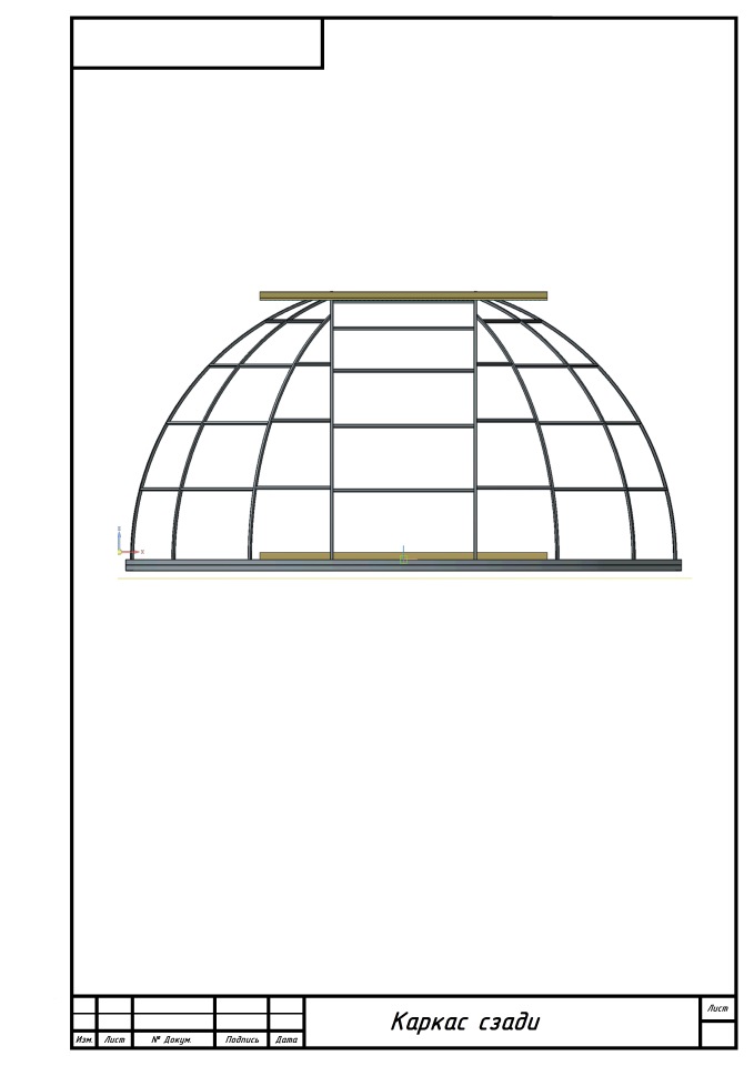

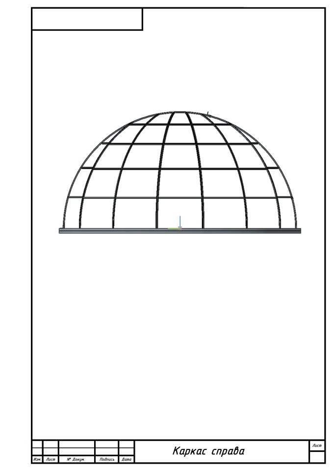

А зачем эти чертежи?  ???
Если посмотреть на шар слева?
Если посмотреть на шар справа?
Что нибудь изменится ???
Не зря есть русская пословица, семь раз отмерь, один раз отрежь. Для любого серьёзного дела нужны чертежи и проект.
Чертежей лишнего не бывает.
AleksSlt
ясно ,   предположил, что  листы стеклопластика проще. по деньгам примерно одинаковые цены. не настаиваю, если решение принято, значит пусть будет "металл".   Нормальные чертежи  ::) может кому и пригодятся .

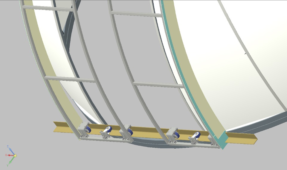

Опора качения - их будет установлено 16 штук на восьмигранной башне.
Видел в Пулковской обсерватории, купол устанавливается на ролики которые крепятся к кронштейну подпружиненным рычагом с ограничителем. Если крепить жёстко боковые ролики возможны подклинивания при повороте купола,  из-за неровности сварной конструкции.
Под сферической частью купола имеется цилиндрическая. С внешней стороны делаются откосы  и юбка из оцинкованной жести для защиты роликов от осадков.

Основные ролики качения стоят по касательной к опорному кольцу,
а ограничивающие (малые) подпружинены высотой стойки,
которая работает плоской пружиной.

Верхние и нижние каретки створок окна. Обечайки сняты.
