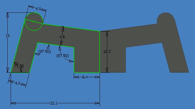

Вот по фото это ЛХ, очевидно
Оффлайн ASheff
  • Сообщений: 10 512
  • Благодарностей: 248
  • Артем
    • Сообщения от ASheff
Добрый день!
Похож немного на обычный ЛХ.
А ширина его какая в широкой части профиля? Ну и высота тоже. Может он и так станет на eq3/5.
Если не встанет - покупаете обычный ЛХ, приворачиваете к этому винтами, просверлив в нем отверстия. Или прям вместо этого. А этот как прикручен, непонятно. Винты изнутри трубы что ли закручены?

на ЕКУ3/5 этот ластохвост не встанет..
как прикручен это ЛХ..тайна (но похоже что и правда изнутри трубы - чтобы враги не догадались..сделано в СССР  :-X  )

или вариант второй - делаете замеры штатного ЛХ, и заказываете токарю переходник..
который будет зажимать Ваш ЛХ, и в свою очередь зажиматься (крепиться) к голове монтировки 3/5 и т.п.
в соседней теме услуги есть тема "Услуги токаря"..
Наверное типа такого(может вы лучше придумаете, крепче этого), только под ваши размеры и подлиннее (2 винта вместо одного не помешает для крепости)

Приветствую!
Спасибо за советы. Думаю приблизительно в этих же направлениях.
Только вот у 3/5 какое штатное место крепления без дополнительных переходников?
В комплекте идет ответная часть к ЛХ, в которой 2 отверстия под болты.
Наверно стоит свести вопрос к тому, как прикрепить штатный держатель ЛХ к 3/5.
Оффлайн ASheff
  • Сообщений: 10 512
  • Артем
Да как - купить обычный ЛХ стандарта виксен да привернуть его винтами.
ЛХ виксен
Соотв. посадочная часть на монтировке чуть шире (46-47мм вроде в нижней части), угол наклона стенок тот же.
