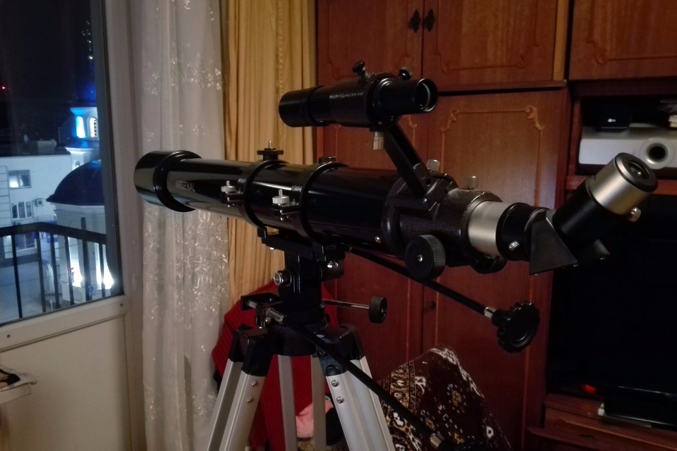

У Вас диагональ есть в комплекте?
Что это? Что это даст?
В комплекте призма 45 градусов.
В чем отличие призмы под 90 градусов и зеркала 90 градусов.
Что мне нужно докупить и для какой цели?

1,4D - можно к примеру 8 мм окуляр или оставить ваш 6,3 мм.
ВМаксимальное (2D)   :   180.00x   (с окуляром 5.00мм)
Разрешающее (1.4D)   :   126.00x   (с окуляром 7.14мм)
Большое (1D)   :   90.00x   (с окуляром 10.00мм)
Проницающее (0.7D)   :   63.00x   (с окуляром 14.29мм)
Среднее (D/2)   :   45.00x   (с окуляром 20.00мм)
Умеренное (D/3)   :   30.00x   (с окуляром 30.00мм
Я, к сожалению, ничего не поняла... Напишите, плиз, как для чайника...

Вам нужны обзорный окуляр 28 мм или 30 мм. Если у вас фокусер 2", то берите 2" окуляр. Если 1,25" - то 1,25". Есть бюджетные. Его можно использовать для обзора и поиска объектов. А также смотреть рассеянные звездные скопления
Далее 17 мм у вас есть. Его хватит пока для обзора ярких дипскай объектов, обзорных просмотров Луны
Надо купить 10 мм окуляр. Он вам даст увеличение 90х. Его можно использовать по Луне, по планетам в качестве обзорного. Есть хороший недорогой окуляр 9 мм UWA 66 градусов. На Алиекспрессе продают. Он даст увеличение побольше - 100Х
6,3 мм - у вас есть. Это под разрешающее увеличение. Смотреть Луну, планеты.
У вас фокусер 1.25" судя по картинке. Значит 1,25 окуляр.
