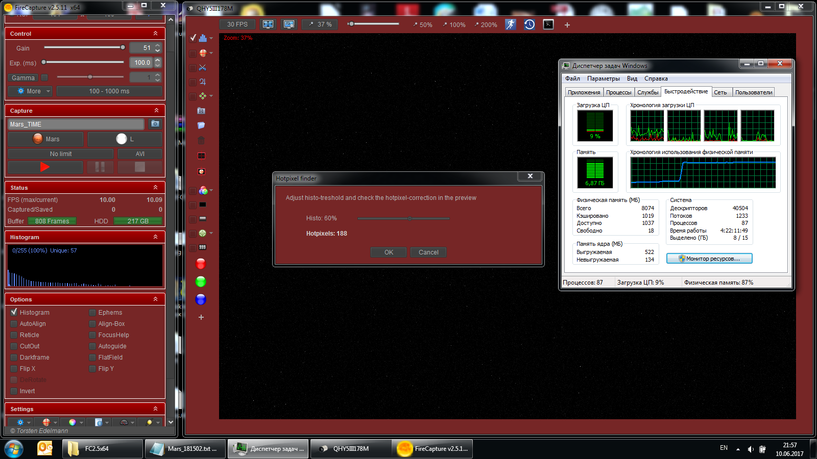

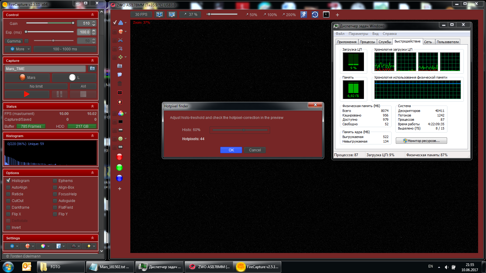

* У ASI лучше дарки малой длительности при высоком гейне. (горячих пикселей меньше) - довольно ходовой режим по слабым планетам. Тут я только включил камеры, а при их прогреве (на макс фпс он намного сильнее чем в дип-съёмке), количество хотпикселей быстро и пропорционально растёт.

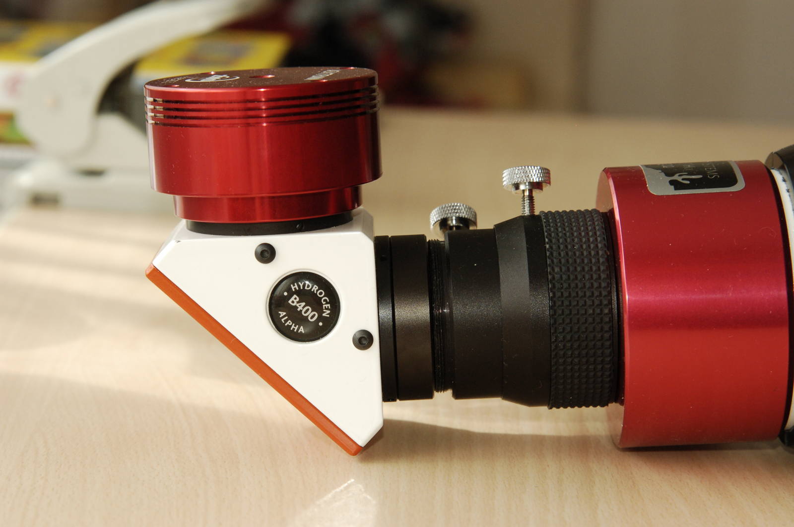

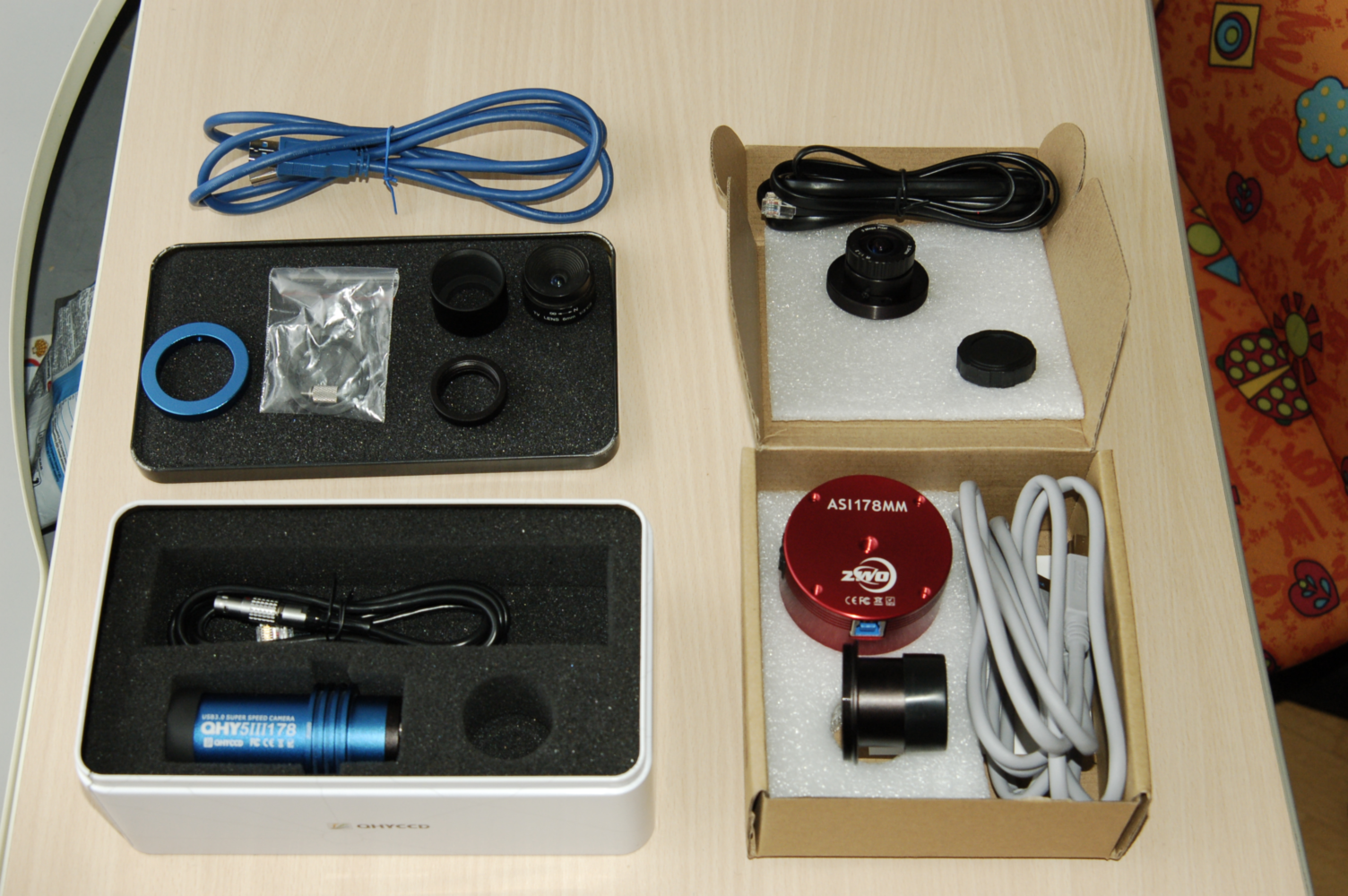

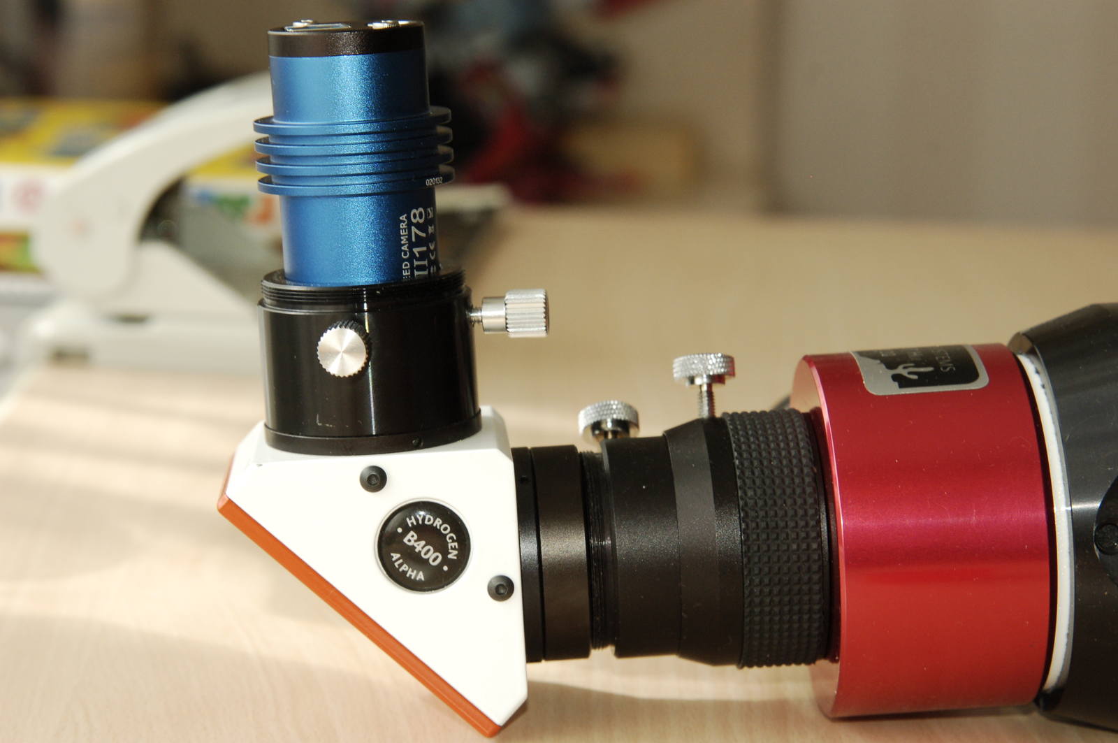

Форм-фактор тоже не всегда играет на QHY. Например при попытке максимально приблизить матрицу к блок-фильтру Лунта, победила ASI, благодаря Т-резьбе. Там у QHY всё равно приличное расстояние от стекла до сенсора. Конечно, иногда и цилиндрик бывает удобнее.

Также максимально одинаковыми соблюдались температурные режимы (синхронным включением), несмотря на то что в QHY я датчика температуры не обнаружил))
