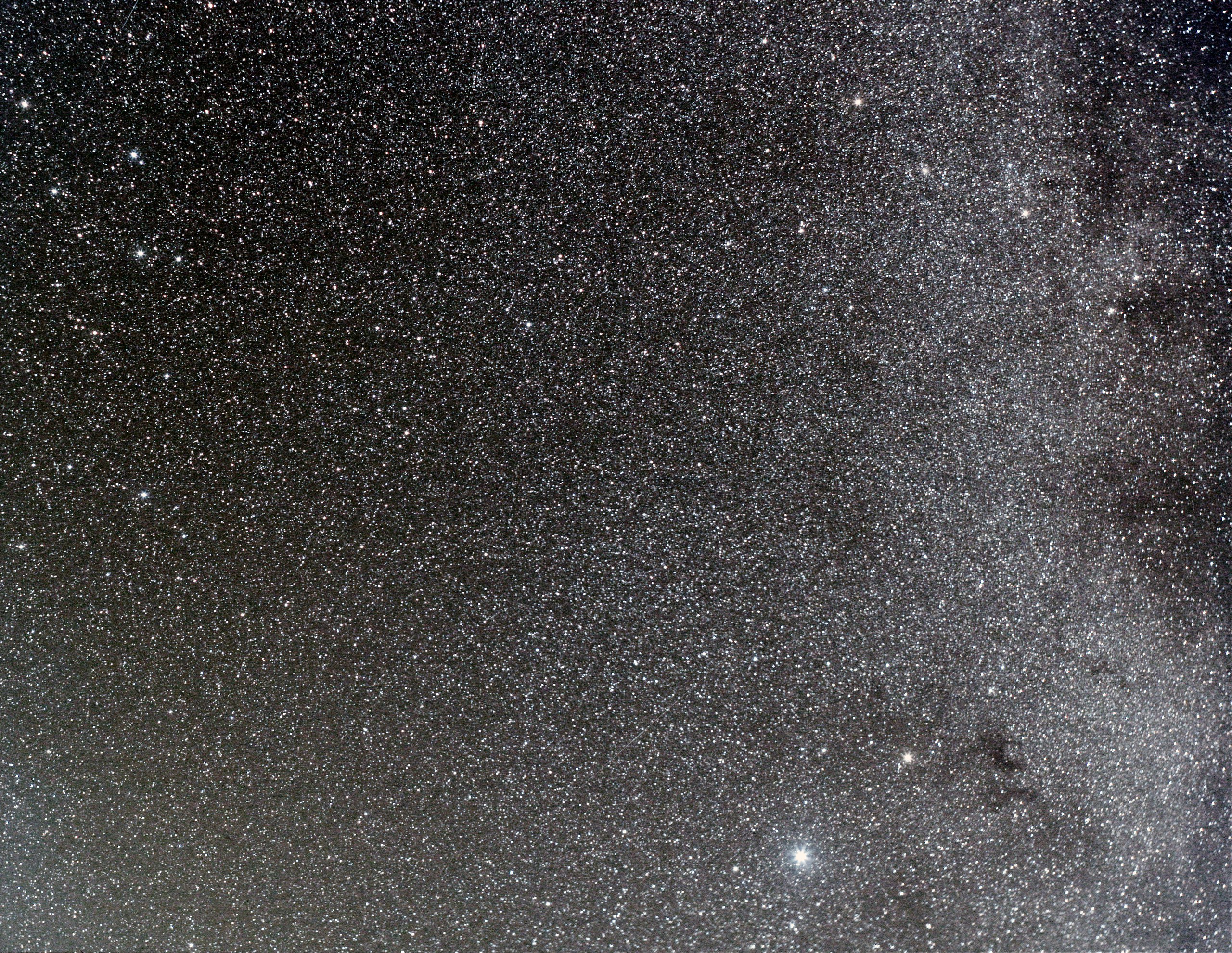

Что можно сказать о точности движения: на объективе Гелиос-44м с фокусным расстоянием 58 мм невозможно добиться смаза за 30 секунд, даже если присматриваться в масштабе 100%. По-видимому, для экранного разрешения достаточно фокусного расстояния объектива до 100-150 мм. При попытках снимать на выдержке 120 сек. на фокусном расстоянии 58 мм смаз уже отчетливо заметен, по-видимому длинные выдержки такой «астротрекер» обеспечивает только широкоугольных объективов.
Что планирую: усилить ось подшипником, чтобы не гнулась, поставить искатель полюса и настроить двигатель подзавода пружины.
Снимок Альтаира и окрестностей за 30 сек. прилагаю.

Испытание холодом решил превратить в количественный процесс: провести измерения снижения крутящего момента пружины от температуры, но не вышло. Об этом позже.
Во-первых, я постарался установить искатель полюса, так как на глазок в полюс стабильно не попадал. А во-вторых, вернуть электродвигатель астротрекеру. Не знаю почему, но в процессе закрутки пружины двигатель сильно нагрелся. Вполне может быть из-за того, что он рассчитан лишь на периодическую подзаводку, регулируемую микриком с толкателем.
После закрутки я решил измерить крутящий момент астротрекера. В качестве нагрузки использовал китовый объектив и линейку. Тяжесть линейки можно посчитать за коэффициент запаса. При температуре 25OC астротрекер затихал на отметке 10 см. Надо отметить, что "0" тоже не совпадает с осью астротрекера, что дает еще запас. При весе китового объектива 200 г. получается 20 г*м или 2 кг*см.
Затем разместил его без искателя в морозилку и забыл ...
« Последнее редактирование: 21 Сен 2017 [19:45:37] от Владилен »
Учебная обсерватория УрФУ, Ньютон 250/2500, EQ-6, Canon 450Da, BFLY-PGE-23S6M-C
Оффлайн ВладиленАвтор темы
  • Сообщений: 3 289
  • Благодарностей: 127
  • Возвращение со звезд
    • Сообщения от Владилен
    • Miniminimonti
Re: Астротрекер за три вечера
« Ответ #18 : 21 Сен 2017 [19:44:13] »
Сегодня спохватился, быстро вытащил агрегат из морозилки, упаковал в пленку, чтобы он не нахватал влаги и собрал как было. Пока термометр показывал -20 град, я попытался включить механизм без нагрузки - заработал. Пока собирал конструкцию температура поднялась до -16 градусов. Определил расстояние по линейке когда затихает механизм и снова получил значение близкое к 10 см., чуть меньше. Фото получилось сделать, когда температура поднялась уже до -14 ОС.
Ну все! Схема пригодна к нашим условиям. Теперь можно собирать в жестком корпусе и искать корпусный подшипник, чтобы конструкция не изгибалась под собственной тяжестью.

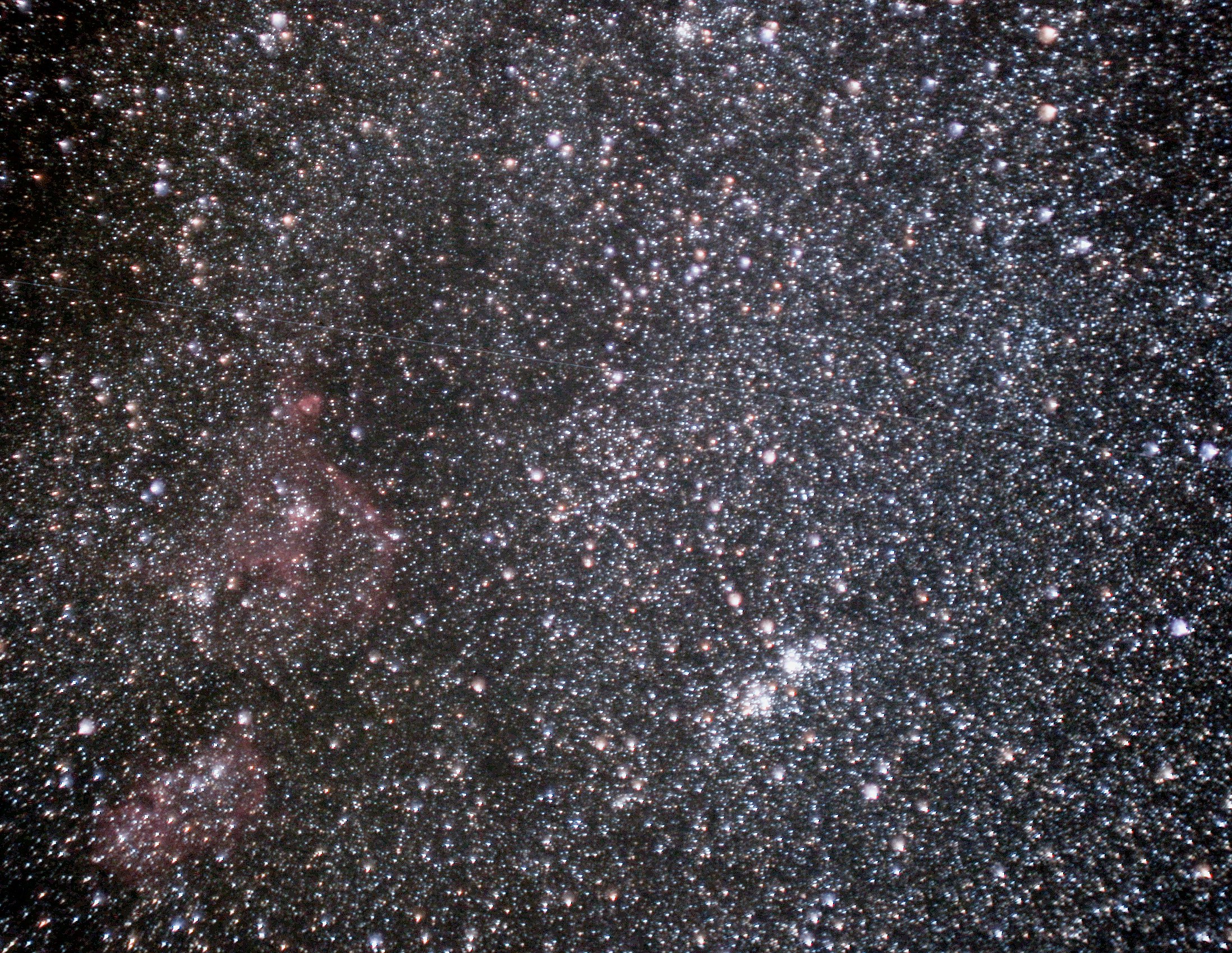

На прошлой неделе выезжали нашим астроклубом в Коуровскую обсерваторию. Испытал астротрекер на темном (сине-зеленая область) небе. В основном все серии отсняты с выдержкой 30 сек. по 20 кадров. Т.е. по 10 минут. Объектив Гелиос 44 м 58 мм, Диафрагма 1:4 за исключением Души и Сердца у которых случайно поставил 1:2. ISO1600. Я доволен а как Вам?
