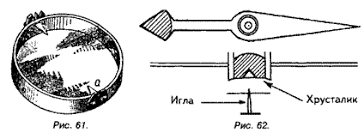

Парадокс стрелки компаса
« : 15 Авг 2017 [17:03:24] »
Известно со школьных экспериментов, что стрелка компаса ориентируется вдоль силовых линий магнитного поля Земли.
Но по ОМ такие линии выходят на наших широтах под значительным углом к поверхности Земли.
Стрелка должна торчать почти вертикально, чего мы не наблюдаем. Почему?

Оффлайн amakarovАвтор темы
  • Сообщений: 10
  • Благодарностей: -1
    • Сообщения от amakarov
Re: Парадокс стрелки компаса
« Ответ #6 : 15 Авг 2017 [23:14:28] »
Именно вертикальная ось вращения и особенности конструкции подвеса стрелки (центр тяжести ниже, чем кончик иглы, который является точкой опоры стрелки) не дают ей колебаться в вертикальной плоскости. Способствуют самоустановке в горизонтальной плоскости
стрелка компаса - плоская и лежит на острие, поэтому центр тяжести ниже, чем кончик иглы быть никак не может
Также по этой причине  в компасе нет подвеса, а есть опора
в вертикальной плоскости стрелку ничего не ограничивает, (кроме стекла и дна, конечно, но она должна просто в них упереться)
« Последнее редактирование: 15 Авг 2017 [23:25:53] от amakarov »
Оффлайн Грехов Михаил
  • Сообщений: 31 757
  • Благодарностей: 822
    • Сообщения от Грехов Михаил
« Ответ #7 : 15 Авг 2017 [23:35:04] »
 Запросто может. ЦТ(зелено-оранжевый шарик) складывается из ЦТ собственно материала стрелки и ЦТ опоры стрелки. Сама стрелка металлическая и тяжелее опоры посему ЦТ лежит ближе к её плоскости. Стрелку делают так, чтобы ЦТ был снизу, а точка её опоры (розовая точка) - несколько выше плоскости стрелки (который практически в её плоскости). При таком положении - любой заклон стрелки вокруг точки опоры рождает перемещение части массы стрелки в ту часть стрелки, которая задралась (туда-же пойдет и центр тяжести). Момент силы тяжести приложенный в ЦТ будет действовать против заклона. И как следствие возвращение стрелки опять в горизонтальное положение.
Напряженности магнитного поля недостаточно, чтобы создать заметный заклон стрелки супротив такой "автовыравнивающей" реакции (может там моменты в десятки/сотни раз меньше, чем те, которые требуются). Зато достаточно, чтобы обеспечить разворот стрелки вокруг оси вдоль линии напряженности.
Вы можете дома на карандаше разместить бумажный конус и он тоже будет стремиться к самовыравниванию при наличии какого-то внешнего воздействия.
На вашем приведенном рисунке нарисовано просто упрощенно и немного неправильно с точки зрения технических деталей.
