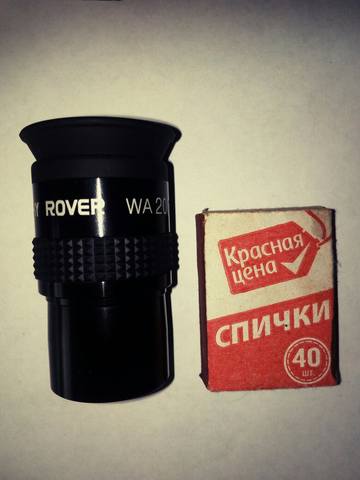

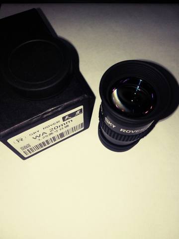

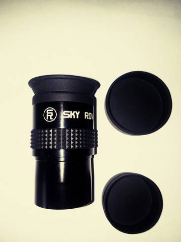

Обзор окуляра Sky Rover WA 20mm 1.25"
Китай.
  Традиционный черный цвет окуляра. Окуляр небольших размеров, но достаточно увесистый. Вес 93 грамма. Для сравнения: вес штатного 25mm окуляра ( Super 25 ) - 45 грамм.
  Корпус полностью металлический, перехваченный рифленой резиновой лентой, приятной на ощупь. Между наглазником и лентой выполнена гравировка SKY ROVER WA 20 mm c оригинальным значком бренда.
Хочется заострить внимание на наглазнике- толстый и мягкий! Вкупе с удобнейшим выносом зрачка, наблюдения становятся очень комфортны. Но к сожалению, вынос выходного зрачка для наблюдений в очках недостаточен, приходится складывать наглазник.
  Окуляр комплектуется двумя заглушками ( колпачками ), изготовлены из такого же материала что и наглазник.
  Резьба внутри барреля для крепления окулярного фильтра присутствует.
Схема окуляра:
  Модифицированный Эрфле, 4 компонента в 3 группах. Линзы по краям зачернены.
  Производителем заявлено поле зрения 60-65 градусов. На мой любительский взгляд - это более чем правда.
Качество изображения.
  Окуляр тестировался мной на светосильном рефракторе 1206 и рефлекторе 15012.
  Собственные аберрации окуляра очень малы. Хроматизм на рефлекторе не заметен.
Итог:
  Отличный бюджетный ( цена колеблется от 1400-1900 рублей) широкоугольный окуляр, как для "быстрых" телескопов, так и для телескопов умеренной светосилы.
