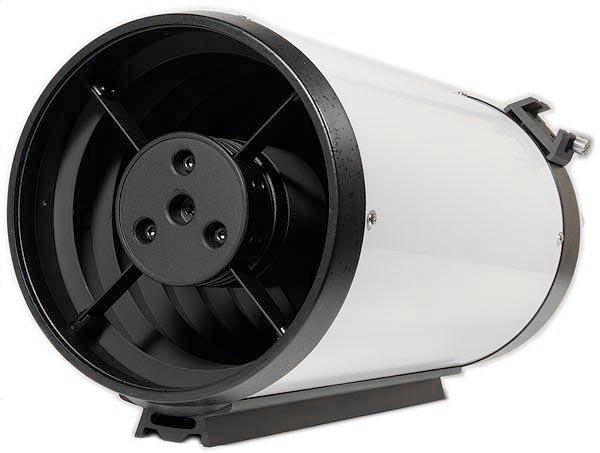

Предлагают в Анголу на месяц, потом еще, хотел бы посмотреть на Сатурн в зените почти, созвездия и дипы Южного неба
что бы взять в самолет из недорогого, чтоб не жалко было и подарить там кому нибудь:
1) ТС 102/770 фпл-51 рефрактор дублет (если открутить фокусер будет длина 55см - в сумку влезет как раз)
2) ТС РК 6" (8" тяжелее и длиннее... боюсь может в какой то из авиакомпаний не пройти)
3) ШК 6" (8" ??)
4) SW MAK 150
азимутал какой нибудь возьму с тонкими, типа ТС АЗ, монти тоже предложите
Обновлено: Мак выкинул по совету многих - тяжелая пластина, термостаб, их уже делают из последних сил))) все на них забили уже)

Я за 2 вариант.....там 99% диэлектрические покрытие зеркал , что по идее скомпенсирует достаточно большое экранирование ...плоское и достаточно большое поле ......фокусное планеты с хорошим увеличением позволит.....да и аппарат достаточно редкий.....как раз обзора на такой не хватает...а монти нужно брать азимуталку с координатным кругом по азимуту ....у SW есть и у омегона подороже....на трубу копеечный цифровой угломер и используя пуш ту технику по южным дипам , что  бы с картами и незнакомыми созвездиями не заморачиваться.

Да про 8 есть ....но 8" дороговато  , а 6" самое то ....я б у вас потом может и купил бы его ....не спешите дарить его там )

РК для визуала это идиотизм. Берите ШК, лучше 8" или 9.25", как-раз влезают в ручную кладь. б.у. недорого можно взять.

можно и рк 8? прост чот недоверие к этим малым шк... поделки детские ... была пара 6" целестрола.. такая шняга
полночьксю хвалила помню рк 8, вместо шк8

у рк же цэ конское..

А могли бы вы описать ту разницу в визуальной картинки которую например даст 6" ШК И 6" РК ....идентичные по апертуре .....в чем  собственно идиотизм ... а то я поглядывал как  в сторону 6" РК от ТС

Выше уже написали про ЦЭ (центральное экранирование). РК - чисто астрофото дипов.
Мне 8" ШК принёс много радости и результатов на Мальдивах по планетам. Хотелось большей апертуры.

Да про экранирование понятно.....а визуально....из личного опыта если такой есть ...Эрнест вон неплохо отозвался о 8" по части визуала....

есть много упоминаний что отсутсвие стекла на входе и особое покрытие рк а также легко реализуемая светозащита  делает его бомбой по дипам
Ксения сравнивала два аппарата шк8 и рк8 и была на стороне явно РК!
контраст все ж выше говорят несмотря на цэ)))
