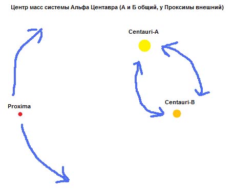

Здравствуйте уважаемые форумчане!
Надеюсь здесь спрашиваю  :)
В гугле какого-либо внятного и удовлетворяющего ответа по этому вопросу не нашел  :(
Вообщем, меня интересует такой вопрос,
как собственно, вращаются, вокруг друг-друга, звезды системы Альфа Центавра..
Где их центр масс? С двоичными системами все ясно и понятно.
А вот вращение троичных систем, как-то за гранью моего понимания..
Как это может происходить, и собственно происходит в действительности?
Вот такой вот мой вопрос знатокам, заранее спасибо всем за ответы  :)
Я пологаю, что Проксима Центавра находится за пределами центра масс Центавра - А и Б и как-то держится обособленно, но как-то-же она должна вращаться и уподобляться их возмущениям и влиянию?
Я себе это представил примерно так,
если ошибаюсь поправьте и разъясните пожалуйста мне несведущему.  :D
В общем, правильно. Об этом и другие пишут.
Поэтому здесь приближенно можно считать , что A и B вращаются не обращая внимания на С.
А С вращается вокруг центра масс AB. Либо С и AB вращаются вокруг общего центра масс ABС. Можно и так и так.

Благодарю за ответы ребята  :)
Я понял)
Меня просто смутило, что Проксиму везде представляют, как ближайшую звезду к Солнцу.
Но выходит, она лишь периодически ближайшая,
и в какие-то моменты времени, находится за своими центральными звездами от нас.
Плавая по внешней орбите вокруг них.  :-[
