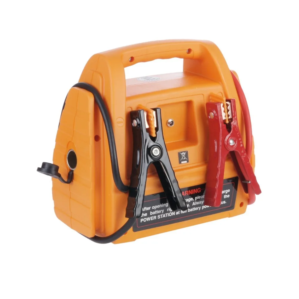

Вопрос а как Вы организовывать электропитание монти будете?
Тут не вопрос... даже два варианта: 1) переноска и импульсный БП, 2) аналог повербанка - пусковое по своим потрохам почти полный аналог того что поменьше на 7 Ач
