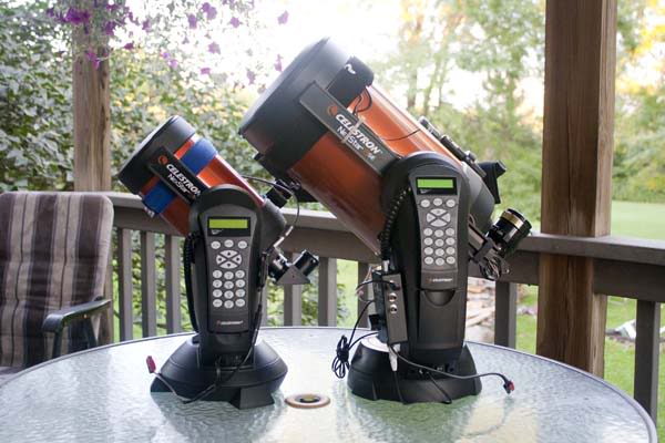

EQ-5 не для визуала а для астрофото конечно.
Для визуала с ШК8 достаточно нексстара, плюс супер мобильно - всё уместится в один чемодан.
