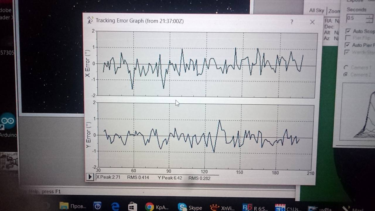

« Ответ #9 : 20 Апр 2017 [17:53:05] »
Вот как едет EdgeHD 1100 OTA на AZ-EQ 6.
RMS 0.3-0.4" (ветра нет)
Имеете ввиду разьюстировку и паршивый экземпляр? Или монтировку?
 ;D
Судя по этой фразе вы понятия не имеете о том какая точность ведения бывает на каких монтировках, насколько сильно она влияет на астрофото, на конкретном фокусе, и много о чём ещё.)
Тогда скажу проще: всё хорошо  ;D
