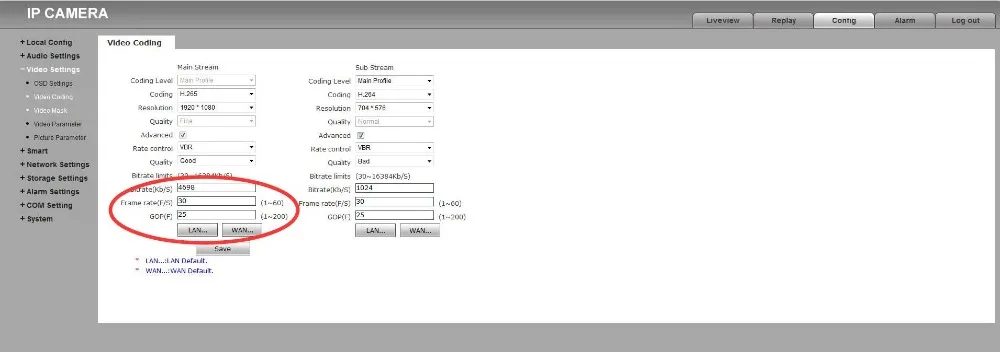

Оффлайн AndyO
  • Сообщений: 496
  • Благодарностей: 67
    • Сообщения от AndyO
Re: Отслеживание метеоров с научной пользой
« Ответ #646 : 04 Июл 2017 [09:15:02] »
У той, которая на imx291+3516A, такой же баг в прошивке. Его можно нивелировать, если поставить частоту кадров 50 fps.
Правда, я так и не понял, большая ли от этого польза... Но пусть будет, для разнообразия...
А так, "железо" хорошее.

Железо хорошее, а если сделаете 50fps, что и снижения частоты кадров в темноте не будет (в отличие от 25fps). Настраивать, в силу недоработок прошивки,  придется методом проб и  ошибок, но, когда настроите, то вполне неплохо. Хотя по мне цвета не самые лучшие, но для метеоров сойдет, да и дело вкуса это...
