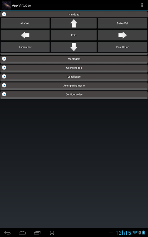

На АФ2016 крутили монтировку Virtuoso. Неудобно кнопки движений расположены, помнится: "одно неверное движение и ты ..." паркуешься  :(

Я понял так, что skysafari управляет монтировкой опосредованно через virtuoso, т.е. роль пульта выполняет управляющий сервер. Может, не внимательно прочитал...
Всё верно. Монтировкой управляет Virtuoso App (привязка к звёздам, часовое ведение, интерфейс goto).  SkySafari передаёт ей команды через SkyFi интерфейс. Поэтому SkySafari можно заменить на любую другую программу, которая работает со SkyFi интерфейсом.

То есть до обмена данными с монтировкой дело не доходит? Не появляется наименование монтировки, как на картинке ниже? Монтировка тоже heq5? Если Bluetooth модуль включается, но обмен данными не идёт, проверьте возможно всё же ножки RX-TX подключены не верно.
У меня виртуозо бывает виснет, когда запущено много приложений в телефоне.
