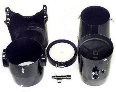

А было бы интересно сделать сменное быстросъёмное зеркало. Окуляры ведь можно менять. А почему нельзя зеркало. На направляющих сделать клик стопы под определённое фокусное.
У 400-х Ниндзей так сделано.
Блок с зеркалом - посередине:
Тут видны зацепы.

Ниндзя стоит соответственно. Кстати вот у них как раз крепление самое простое. Как на чемоданах. Это же просто и надёжно. Был ещё какой-то итальянский доб на палочке . Раздвижной. Там тоже быстро разборный.
