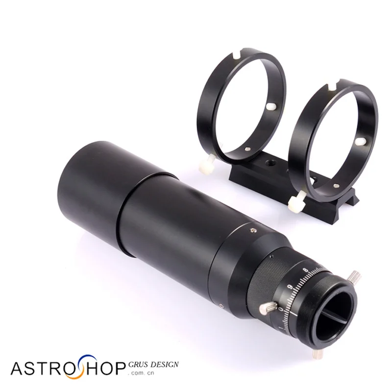

Всем привет. Предлагают три трубы:
1) диаметр: 60 ММ - фокусное расстояние: 240 ММ
2) диаметр: 50 ММ - фокусное расстояние: 200 ММ
первые два вот такие
3) диаметр: 50 ММ - фокусное расстояние: 162 ММ
Что лучше подходить для гида?
« Последнее редактирование: 25 Фев 2017 [11:29:57] от Nemo911 »

По поводу последнего не совсем понятно: Вы пишите 60 мм, а на картинке 50 мм. Гид планируете простой, типа глазом поглядеть, или для автогидирования? Если для автогидирования, то 3-й вариант, по любому, предпочтительнее. Правда, смотря какое фокусное основного инструмента еще.
Павел, извините, вы правы 50 на последнем. Нужно для автогидирования. фокус основной трубы 1000 ММ

Слишком дорого просят за эти трубочки да и весят они не в коня.
Обычный искатель, переходник и камерка - продаю на барахолке.

И тот и тот работают.  Я начинал тоже с них, потом ушёл на внеосевик.  Работал на искателе и с ЕД 80 и с 203-1000

Искатель как гид - наиболее оптимальный вариант и по цене и по качеству. Берите, что вам советуют опытные пользователи.
Новое, конечно хорошо, но потом добавьте сюда токарку (переходник на камеру), вес, кольца к гиду (если их нет в комплекте), крепеж колец на трубу (а тут в штатное место воткнул и радуйся). Так что, взвесьте все за и против.

Да через меня регулярно этот переходник на искатель заказывают. Токаря за него просят от 1000р до 2000р... Чудес нет, лучше брать так чтобы был комплект!!!

Для вторых кюх там ничего не нужно точить, к примеру..
У asi-шек тоже вроде у всех в комплекте идет T2->1.25"

Только фокусеры там разболтанные, да и не нужен гиду фокусер.

Когда всё доведено до ума, то конечно внеосевик.  Видоискатель это просто дешевле. На короткий фокус его обычно хватает.

Геликоидные все такие - нужно смазывать смазкой типа 500000 и люфт исчезнет. Производитель на смазке экономит, а пользователи к сожалению не все в курсе.....

в первом, увлечение я так полагаю больше. Лучше для точности гидрирования.
а в третьем больше светосила... лучше камера будет видеть... хотя может я и не прав. =)
Это не гид, скорее всего искатель.
