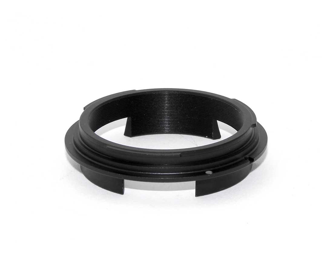

Со стороны фотика по всей видимости пойдет вот это:
http://www.astroshop.eu/t2-rings/skywatcher-adaptor-canon-m48x0-75/p,44350
А с другой стороны?
Может еще какие-то промежуточные переходники нужны? Например, как на этой схеме?
Так если резьба на выходе корректора тоже М48х0.75, то больше ничего не надо. Т-кольцо накручивается на корректор. Если другая резьба, надо брать соотв. т-кольцо.
