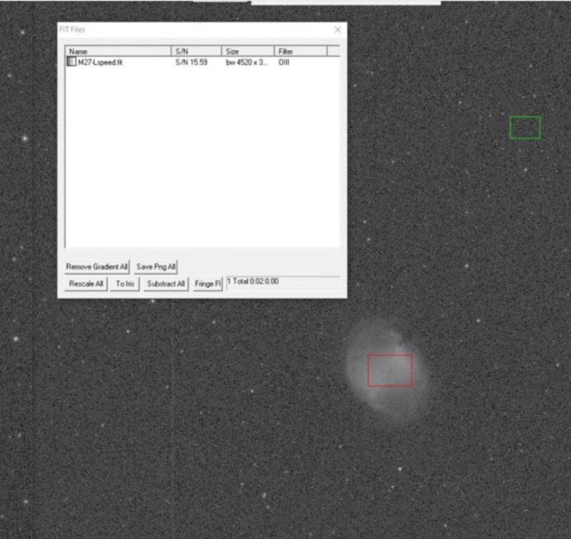

« Ответ #390 : 15 Дек 2021 [16:00:02] »
Небольшое "но", съемка на IMX571 была без выкрученного усиления, то есть шум чтения был около 3.4е но с максимальной ямой.
"Неправильно ты, Дядя Фёдор, бутерброд ешь". ;D
Да, знаю, что самый интересный режим это там где "ступенька" усилителя включается.... Но мне интересна была вся яма.
Вот замер с ней... HG - это включенный усилитель.

« Ответ #391 : 15 Дек 2021 [16:05:56] »
Нехилый такой прирост в HG Mode ! :)

« Ответ #392 : 15 Дек 2021 [16:19:28] »
Так я и не спорю. Конечно есть, яжнова и написал, что сравнивал с "полной ямой".
Но на гиперстаре жутко утомляют горы мелких файлов тем более уже с таким немаленьким весом, поэтому было интересно узнать как она работает с глубокой ямой, а глубокая она только без усилителя....
В общем жду погоды, чтобы посмотреть, что и на каких значениях будет выгорать.

Re: Камеры RisingTech
« Ответ #393 : 15 Дек 2021 [16:29:39] »
Хотя тут свое отдельное кунг-фу как правильно квадратики расставить.... Но суть примерно одинакова.
в LG камеры примерно сопоставимы, при включении бустера HG  - IMX571 вырывается вперед.
