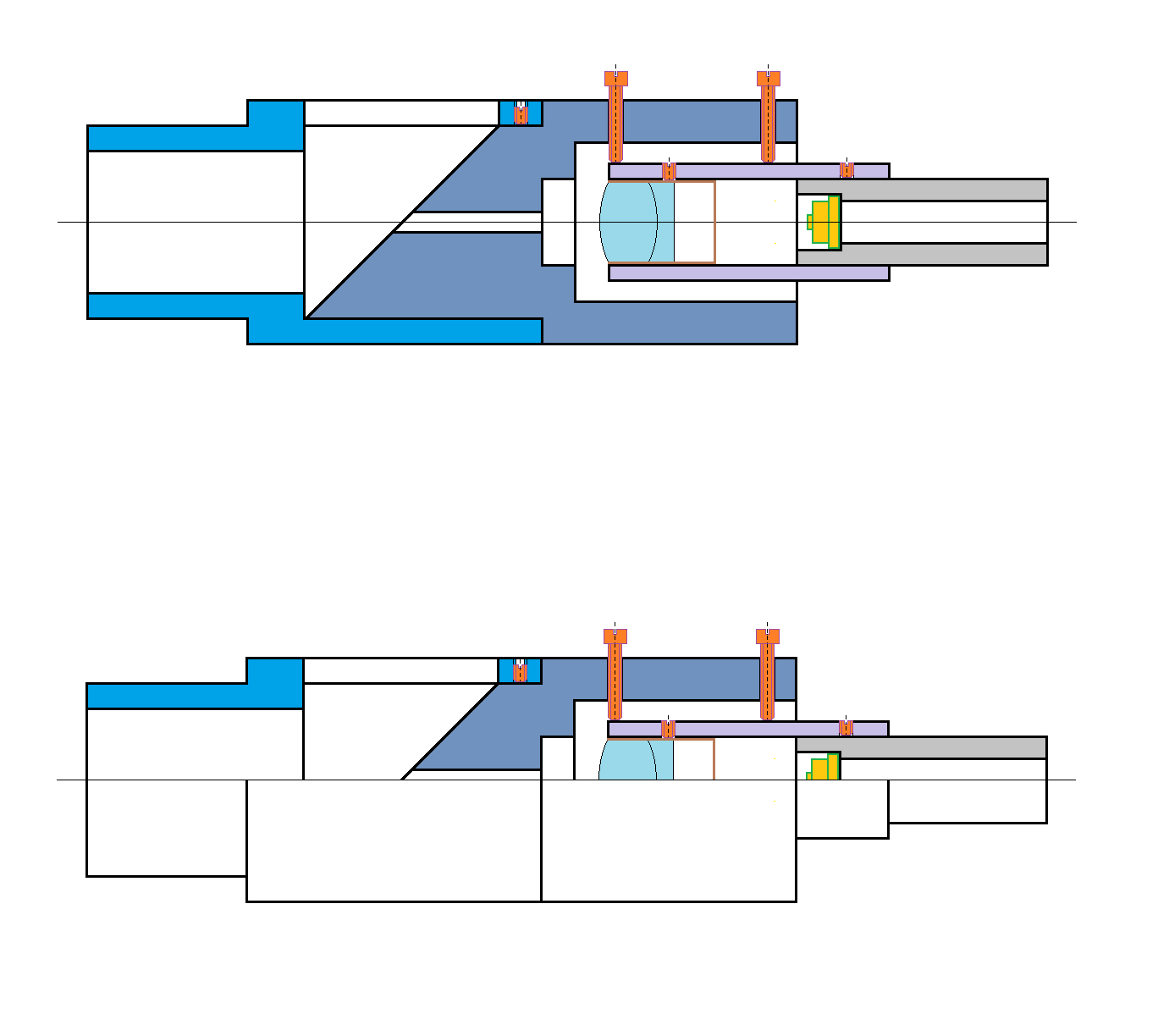

Ну, ёлы... На фото, как-раз, ничего и не видно! Схему подключения, эскизик-бы с разрезиком-рисунком...
Что-нибудь вроде такого:
[/url]
