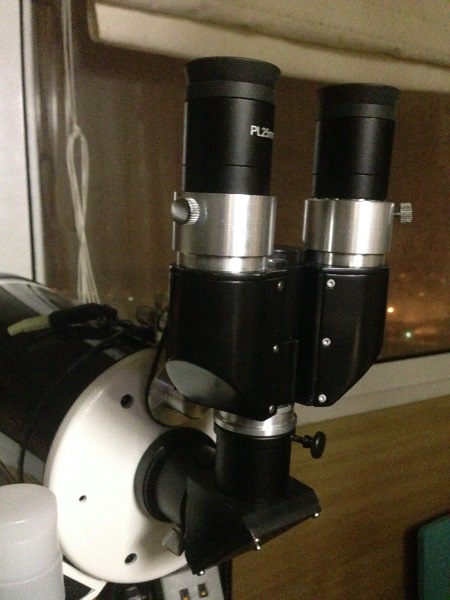

Я тоже собрал свой вариант. Вот так получилось.

Хочу продолжить тему. В принципе, конструкция меня устраивает.  Нужно еще выточить втулки под окуляры 1,25’’. Возможность подвижки втулки  позволяет легко подрегулировать центровку. Все легко собирается и разбирается за пару минут. Хотя приставка мне досталась абсолютно новая, лет ей было немало. По серийному номеру (первые две цифры) она1983 года. Долгие годы не прошли бесследно. Глядя через приставку на яркий свет, я обнаружил наличие мутноватого налета на поверхностях призм. Пыли почти не было (приставка хранилась в родной коробке). Я решил разобрать приставку и почистить призмы. По подсказке уважаемого korn64 я разобрал приставку. Здесь следует заметить, что торцевую гайку с двумя стопорами (предварительно освободив их) следует все-таки открутить. Иначе половинки не разъединятся. Я также перед разборкой пометил простым карандашом на нерабочих поверхностях призм их положение, чтобы облегчить в дальнейшем сборку. Призмы я чистил ватными палочками, смоченными обезжиривателем (смотрите фото). Он не оставляет следов и не портит просветление. Ворсинки смахивал чистой акварельной кисточкой.
Приступил к сборке. Собрал половинки. Удалил лишнюю смазку вокруг места установки призм. Поставил призмы на их места по меткам, подтянул крепежные винтики. Закрепил окулярные трубки. Боковые крышки пока не ставил. Поставил окуляры (25мм.) Установил на трубу SW (114/1000) На расстоянии 6-7м. сфокусировался на стальном шарике, освещенном лампой. Ни какого двоения! Вообще не потребовалась юстировка. Четкая контрастная картинка. Видны мельчайшие детали на стальной поверхности. Падение яркости за счет деления потока на два канала конечно заметное. Дополнительно, в правом канале свет теряется на сером светофильтре, который применяется для создания псевдо-3D. Но двумя глазами смотреть гораздо комфортнее.
Из-за больших светопотерь бинонасадка, на мой взгляд, имеет очень узкое применение (луна, солнце, яркие планеты) Высокие цены на бинонасадки известных брендов делают их использование еще более спорным. Поэтому бинокулярная насадка АУ-12 и несколько пар «плёсслов» будет более разумным решением (по крайней мере, для меня) Прошу меня сильно не ругать, если кто-то со мной не согласен.
