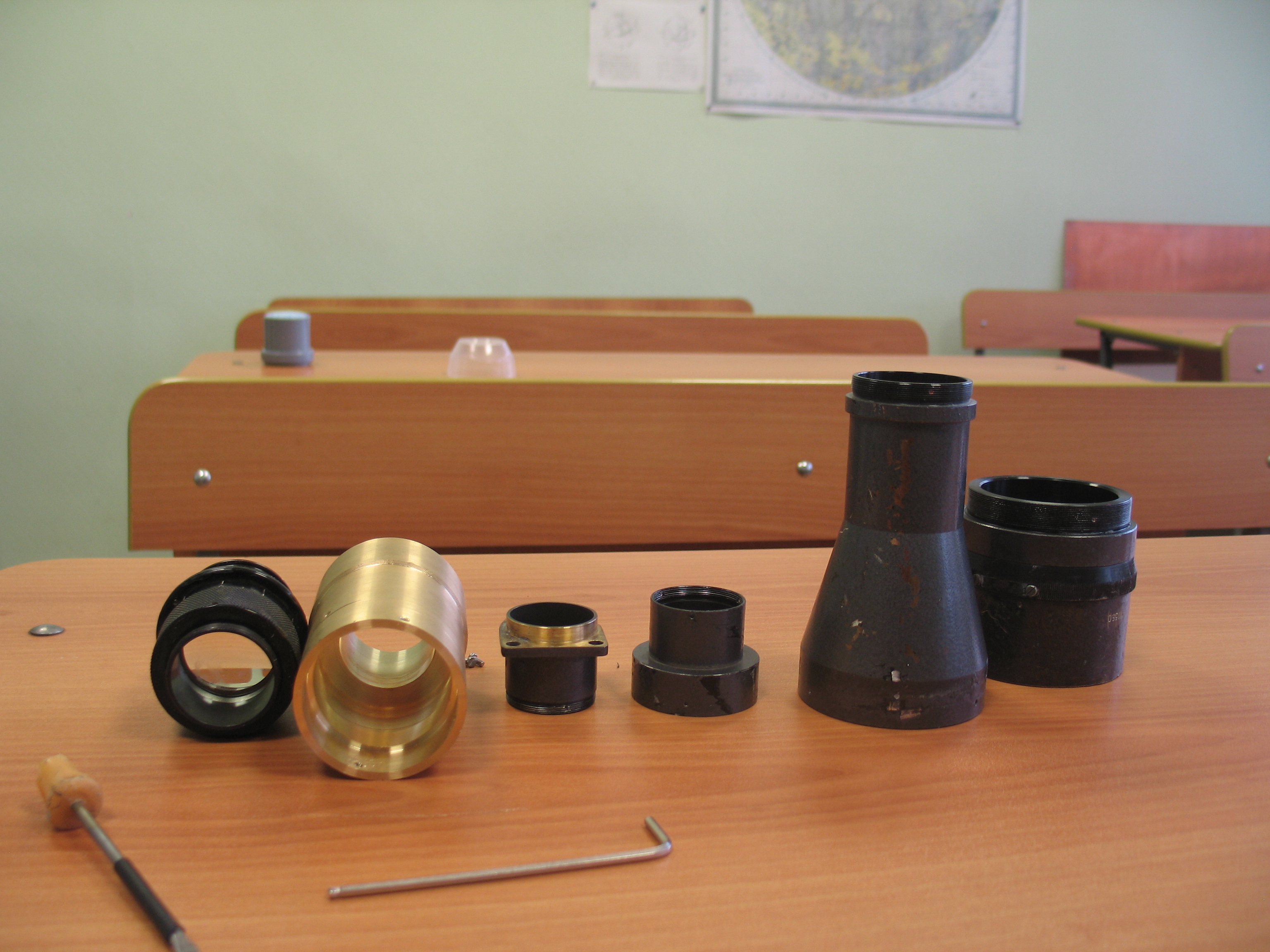

Притащили мне, днесь, студенты (как я понимаю - в порядке мелкого подхалимажа), зная, что я вожусь с оптикой, со свалки вторчермета вот это чудовище - объектив ФС-2 (ака "Таир-2") и немного других "стекляшек".
Три линзы в двух группах, 67\300 (А4,5), кило двести весом...
Зачесалось.
Решил сделать простую гляделку.
Взял какой-то древний двухдюймовый окуляр с фокусом 35 мм и выточил дистанционную втулку.

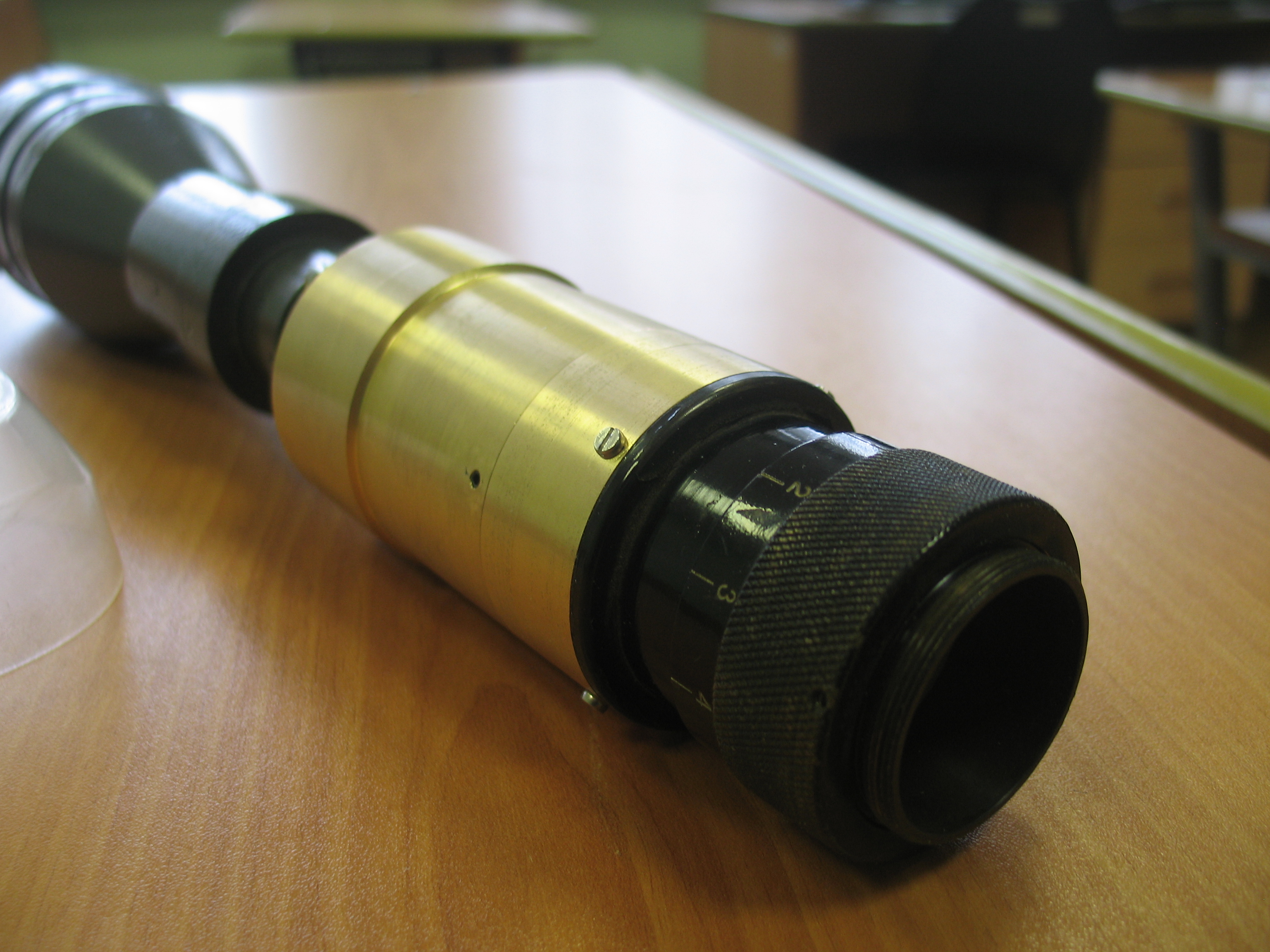

Получилось вот это - 8,5 крат и хорошее широкое поле зрения:
Передняя крышка - баночка от земляничного желе, подрезанная по размеру.
Задняя крышка - часть водопроводной пластмассовой трубы, заткнутая вклеенной поролоновой пробкой.
Общий вес гляделки 2195,7 грамма.
