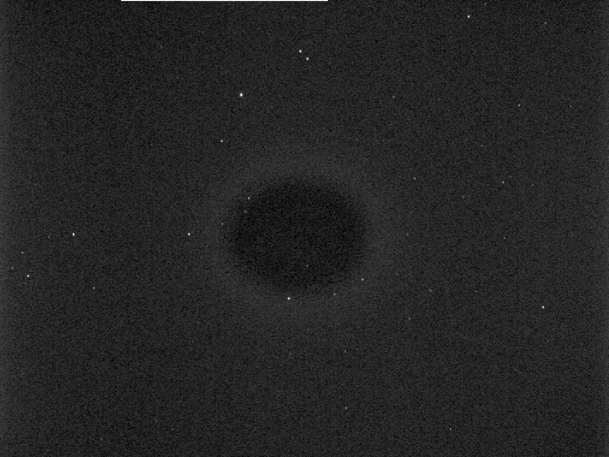

Как осушить QSI 683wsg?
« : 14 Окт 2016 [10:28:46] »
Сайт производителя или валяется, или недоступен от меня уже неделю.
Поиск по просторам инета и по этому форуму не дал результатов.
Имею QSI 683wsg и влагу на сенсоре при -20 (дельта ~30°). Ровно посередине. Выглядит красиво, согласен. Но за этой красотой спрятана другая, ещё красивее. Хочу ту, другую. Хочу осушить камеру.
Камеру снял с телескопа в момент запотевания. Осмотрел. Это не покровное стекло, влага лежит именно на сенсоре. Нужно сушить, пока не стало хуже.
Единственное, что смог найти - это "похраните несколько дней камеру в силикогельной коробке". Но ... её ж надо сначала открыть, а потом уже сушить таким интересным методом.
Камера не моя, так что хочу очень аккуратно открывать её. Поменьше крутить. Тем более, что она вся в дюймовых шестигранниках, которые я пока не могу найти в округе.
Решил спросить здесь, вдруг кто уже делал подобное именно с этой камерой.

Вот выдержки из ихнего мануала.
Вроде ничего сложного: отвернуть контейнер, вытащить бокс, закрыть дырку и прокалить при температуре 500 F (260 oC) в духовке  4...5 часов.
Это точно на матрице, а не на наружной  стороне  окна камеры?  У меня иногда именно так потела именно наружная сторона окна, если влага на чипе, то структура запотевания больше напоминает морозные узоры или изморозь.

Re: Как осушить QSI 683wsg?
« Ответ #3 : 14 Окт 2016 [11:49:00] »
Спасибо!
Понял о чём речь.
Влад. Пока ты не спросил, я был уверен в своих глазах и словах :)
Странный эффект человеческой психики. Теперь подмывает перепроверить.
Мне ооооочень кажется, что я, по QHY привычке, неверно прикинул на глаз где влага. В QHY окно расположено очень далеко от сенсора, а здесь почти впритык.
Кажется я зря затеял силикагельный цирк. Но... хуже вроде не сделал :)

Влад, а как ты решил проблему обмерзания переднего окна?
Она появляется достаточно редко. Помогает сброс температуры TEC на 10-12 градусов. В течении 10-15 минут влага испаряется и температуру охлаждения можно постепенно увеличивать. Однажды просто снял камеру с телескопа и феном быстро высушил...
Принципиальными решениями проблемы могут быть:
1. Подогрев входного окна.
2. Понижение влажности воздуха в сборке камера-колесо-внеосевик-редуктор (телескоп).  Нужно заложить немного селикагеля в контейнере или наклеить влагопоглощающих полосок.
