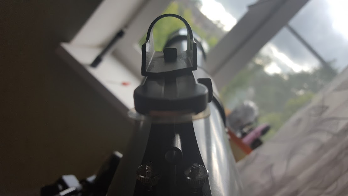

Диагональное зеркало у меня имеется самое простое. Да, насчет призмы спасибо. А по поводу искателя, у меня стоит такой вроде. Вот фото https://astronomy.ru/forum/radikal/s017/i409/1606/dc/28384010d958.jpg и https://astronomy.ru/forum/radikal/s018/i509/1606/fb/ff73c180da82.jpg
Только там что-то сломано и я не понимаю что с ним и как с ним работать.

Это тот же самый red dot. Там вставляется батарейка, включается тумблер и лазер проецируется на линзе. Нужно смотреть сквозь линзу на объект и увидите красную точку

Только в red dot не лазер, а светодиод, который стоит в фокусе зеркала образованного задней частью мениска и таким образом проецируется в бесконечность.
Впрочем, по фото не понятно уцелела ли там линза. Если нет - он бесполезен.

Нет, искатель не уцелел и линза отсутствует, поэтому придется покупать новый. А вот какие возможности у линзы с журнала, совместно с моим телескопом? И если не сложно расскажите про отличия линз,в том числе про фокусное расстояние 5, 9, 25 мм.

И кстати про ред-дот. Гляньте на http://telescope.deagostini.ru/forum/viewtopic.php?f=3&t=12&start=50#p7508 - если у вас такая же конструкция, то вероятно можно будет заменить только верх от него.
