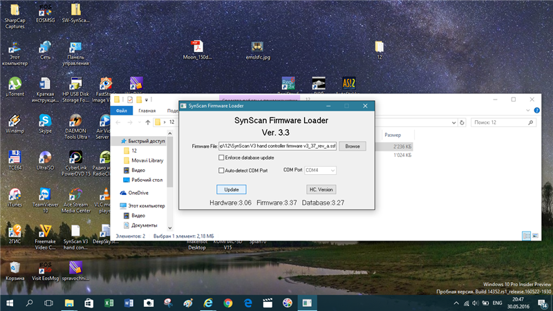

У меня версии 3.37. С дуру решил обновиться на ту же версию. Может дело в шнуре СОМ-USB? Загрузчик определяет  версию пульта: hardware 3.06; firmware 3.37; database 3.27. Но постоянно выходит ошибка на разных процентах обновления. И скорость менял, как в инструкции.
Все-таки в пульте осталось все то, что и должно там быть или нет, когда при обновлении пишется erasing  flash ROM? Хотя загрузчик и определяет вышесказанное, но монтировка не конектися с самим пультом. Вот нахрена ж я полез?
Завтра на работе попробую с компом у которого есть порт СОМа.
Кстати, при обновлении пульт должен быть подсоединен к монтировке или это не обязательно?
И при неудачных обновлениях информация - прошивка и прочее- остается в пульте?
Вот что пишет загрузчик:

Ну все. Пульт перепрошился, все работает. На работе нашелся комп с нужным СОМ разъемом. Установка заняло меньше минуты.
Получается, все дело в переходнике СОМ-USB.
