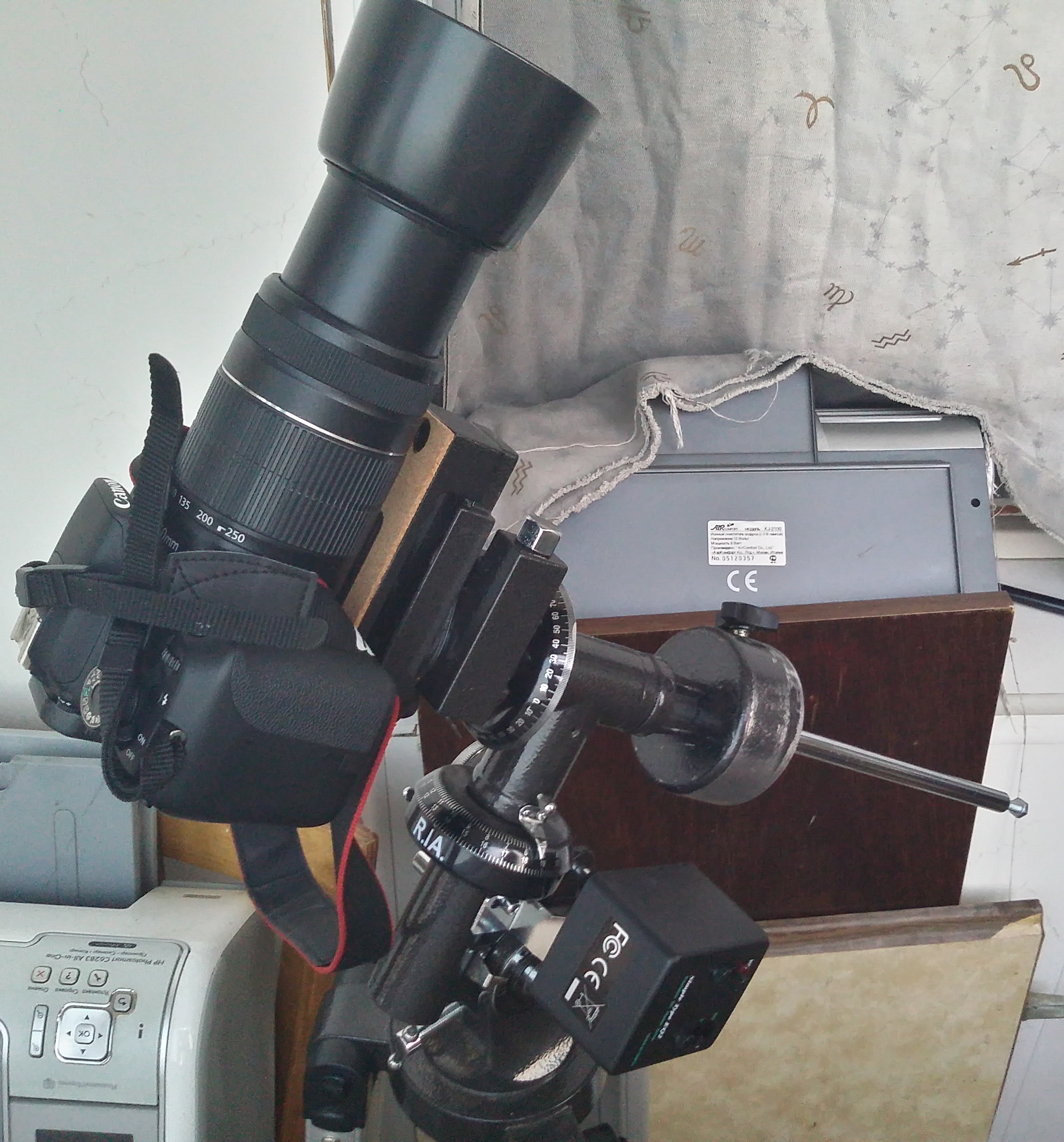

После долгих мытарств и поисков оптимального варианта, остановился на таком:
То есть фотоаппарат крепится к площадке, по которой может перемещаться крепёжный фотовинт (это просто деталь от монтировки AZ3)
В ближайшие же выходные поеду на дачу тестировать девайс. Но главное набивать руку, так как в астрофото я пока новичок.
P.S. Самое сложное было пилить противовес(он оказался слишком тяжёлым даже в крайнем положении), это жесть, зато пару кило жира согнал. Пилил наверно часов 10. Не стал искать лёгких путей, так как этот вариант - это и дёшево(0 рублей) и для здоровья полезно.

Я вот думаю, а потянет ли всё это железо фокусное расстояние объектива 250мм ?
При условии расположения сетапа в месте защищённом от ветра + я ещё расположу груз килограмм на 10 на полочке для окуляров, между ног треноги.
