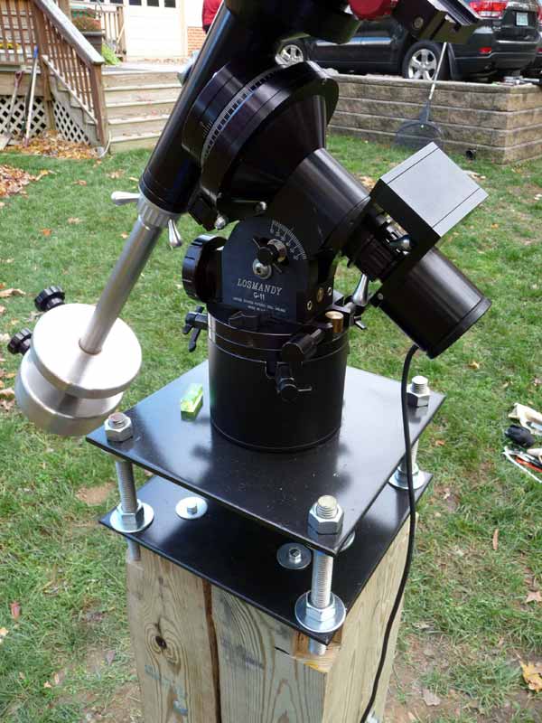

Вкопать колонну надо на 1,8 м - иначе может выпереть.
Дядя Вова, не так страшен чёрт, как его...Пример из быта: вокруг моего"мичуринского" участка вкопано множество подобных столбиков, вкопаны они, от силы, на метр. За долгие годы, в условиях Сибири (глубина промерзания у нас - 1,80 м), ни один столбик не выперло, ни один не перекосился. "Выперло" у моих соседей, и то - "металлисты" с "воровайкой выперли. А если всерьёз говорить, то особые меры следовало бы предпринимать, если бы человек строил мощную колонну метров 6 - 8 высотой для обсерватории. Тогда - да, и хороший фундамент нужен и учет глубины промерзания. а здесь - если в кои-то годы слегка перекосит, так на то будет пластина с регулировочными болтами.
Мелкозаглубленные столбики в т.н. пучинистом грунте выпирает вода - расширяется при замерзании. С деревянным столбом, кстати, такой эффект будет меньше - у дерева меньше теплопроводность. Сухая почва проблем не будет.
Я бы не писАл, если бы не "оброк" природы по вкапываию асбоцементных 2м столбов обратно
Meade ETX-90PE

реализация вообще ниочом : забить старые , ржавые 3....4 трубы  3/4" кувалдой рядышком, стянуть вязальной проволокой - хомутами снизу , посередине, сверху (если сврочника нет). Обрезать верх ножёвкой . Внутрь забить дубовые пробки. В них шурупы. Во время не использования, надевать на "колонну" ведро.

Дело продвинулось, асбестоцементная труба закопана, осталось придумать из чего сделать ответную часть для монтировки. Хотелось бы приспособить что нибудь из строительных\авто магазинов шаговой доступности и занедорого и без сварки. Напомню, диаметр стакана для heq5 - 60мм.

Anton B.
Делал подобное три года назад.В качестве площадки использовал старый тормозной диск.Еще понадобится взять в строймаге мощные стальные полосы ,шпильки,гайки,шайбы.Из полос гнуть уголки и делать хомуты.После сборки внутрь залить раствору доверху.Ну а потом на этот тормозной диск делать переходники для монтировки.Я использовал удлинитель штатный для EQ-6.Между ним и тормозным диском переходник,который сделал сельский токарь  за 500 руб.Бюджетней некуда,а работает все на 5+.
