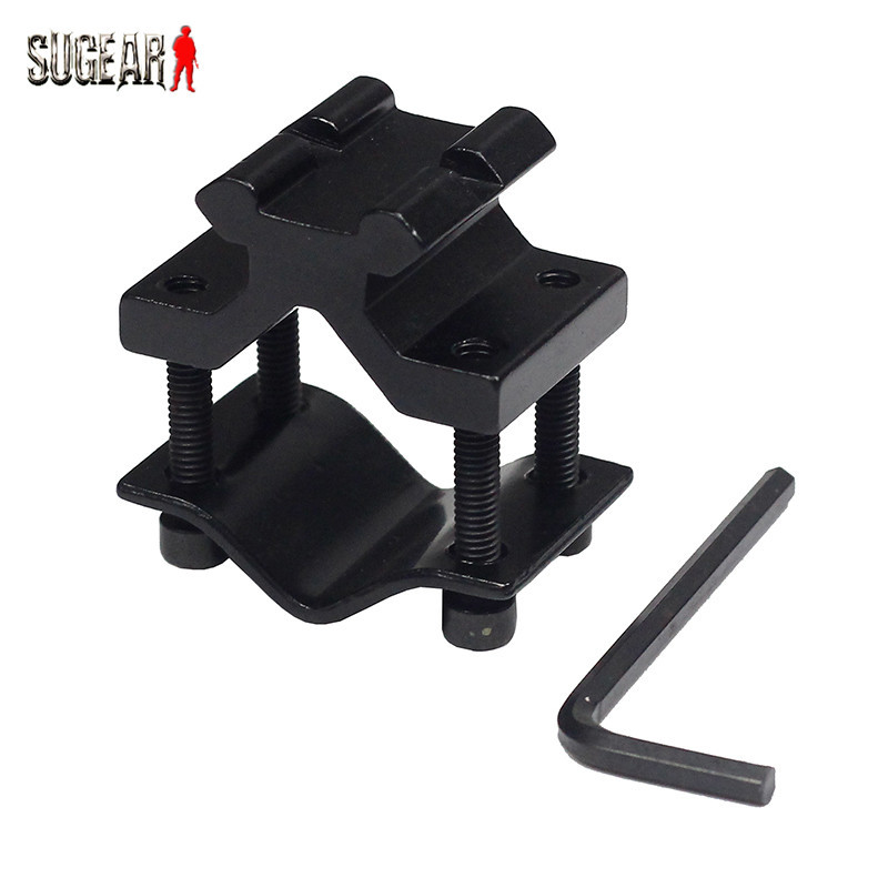

Для экономии денежных средств купил обычный коллиматорный прицел Red Dot для телескопа, без площадки крепления в посадочное место держателя искателя.
Встал вопрос по креплению.
У дипскайного ред дота есть спец площадка, с помощью которой можно без проблем воткнуть прицел.
Рассмотрел несколько вариантов и ни один либо не устроил либо не нашел технического решения.
Рассматривал:
девайсы в интернете:

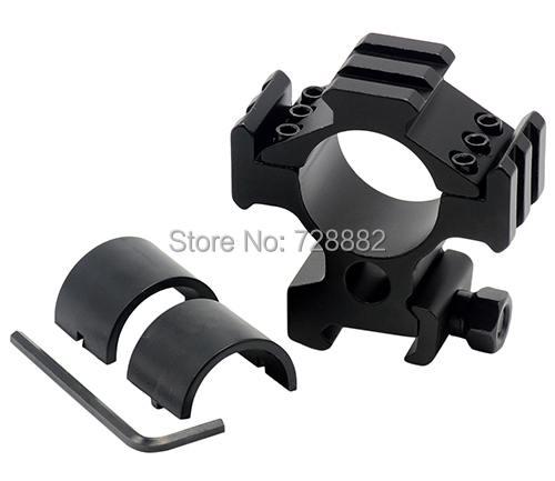

думал прикрутить на искатель в самом широке месте, но данные штуки расчитаны на 25мм, а у меня 34 - не влазит.
Рассматривал двуухсторонний скотч на держатель искателя, но держатель в месте регулировочных винтов имеет конус. Прицел встанет криво.
Думал также прилепить двухсторонним скотчем к "палке" держателя, перпендикулярно, вдоль оси телескопа, но тогда прицел будет развернут на 90град относительно земли. Да и сильно торчать будет из всей конструкции и будет несъемным.
Хотелось бы пользоваться и штатным искателем и реддотом.
Прошу помочь советами как лучше прилепить прицел
