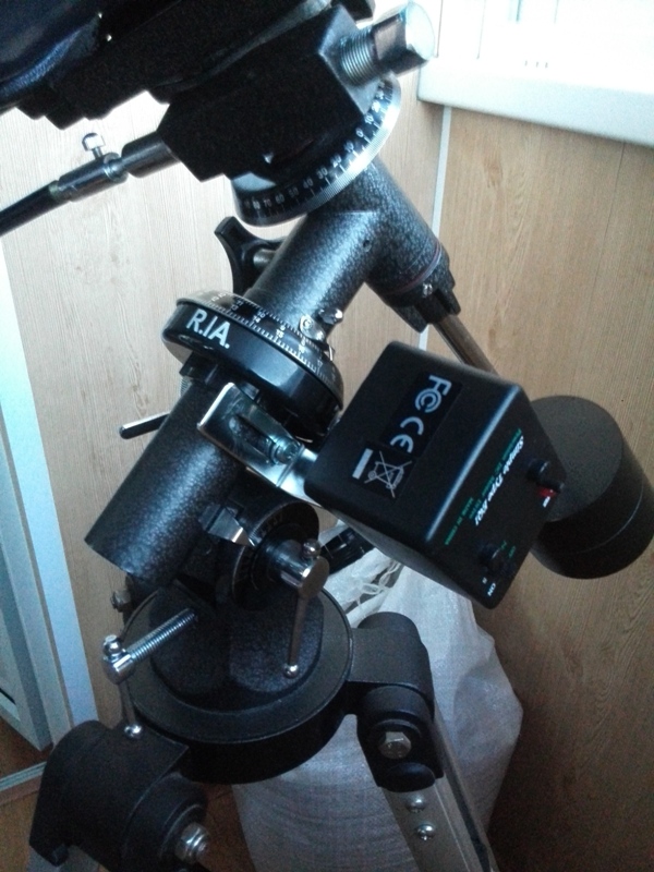

Приобрел моторчик с кронштейном для EQ1, у меня EQ2. Пришлось доработать по месту, фото выкладываю ниже, чтобы дать практический ответ на вопрос "можно" или нет.
Первый этап. В кронштейне необходимо просверлить отверстие, чуть выше и правее штатной прорези. Диаметр - под винт, я сверлил 5мм. См. на фото.
Второй этап. Место, на которое надо крепить кронштейн, чуть утоплено, поэтому под место крепления надо подложить прокладку толщиной примерно 6 мм. Я использовал подручные материалы, в принципе, можно сделать более эстетично. См. на фото.
Ну и третий этап, сняв ручку тонкого наведения, прикручиваем мотор на штатное место, используя более длинный винт, т.к. штатный - короток. Можно поставить гровер, чтобы само не откручивалось. См. фото, на нем видно место крепления.
В итоге - все отлично работает и сопровождает.
