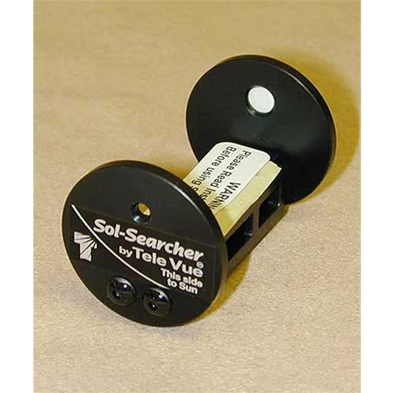

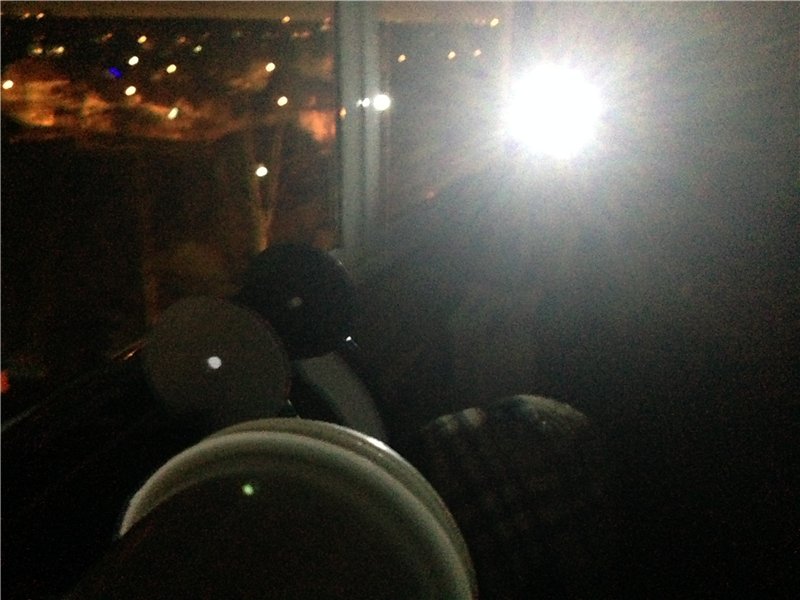

Сделал сегодня солнечный искатель. Алюминиевый уголок, пластиковые диски, резина от сантехнического хомута и банковская резинка для крепления.
Фото самого искателя, на МАКе, на оптическом ломанном искателе, на журнальном телескопе.
Солнце уже зашло, так что его изображения нет. Только от фонарика. :)

Дырочка кажется великовата https://astronomy.ru/forum/index.php/topic,129583.msg3219697.html#msg3219697

Пробовал и с отверстием 1,5 мм. Тускловато как-то изображение получается. У меня 4 мм, вроде как нормально.

А если фонарик подальше отнести. Лучше если фонарь с фокусировкой. Ну и лучше конечно солнцем проверить. У меня 1мм сверло было.

Я с 4 мм отверстием, но в стальном крепежном уголке, вчера проверял по Солнцу. Примерно на таком же расстоянии от экрана. Вроде как нормально. Изображение видно нормально. А это главное, быстро навестись на светило.
В телевюшнем искателе экранчик 1/4" (6,35 мм). Входное отверстие примерно 3-4 мм.
До фонарика 1,6 м.

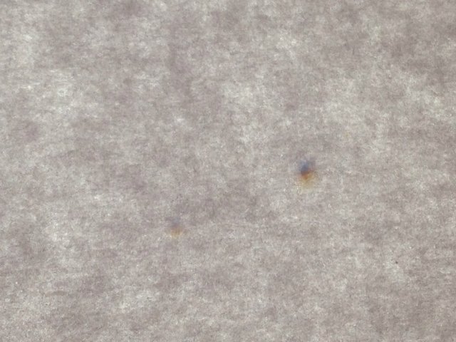

Сегодня проверил по Солнцу. Изображение в центре экрана и в центре окуляра. Два больших пятна на светиле.

Пробы с солнечной воронкой. Окуляр 25 мм. В качестве экрана обычный лист бумаги, видна структура листа, но пятна тоже просматриваются. Но нужен другой экран.
Кстати, с помощью солнечного экрана можно наблюдать не только Солнце, но и Луну в понолуние. :)
