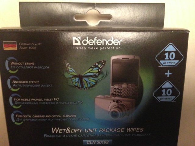

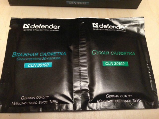

Как их без проблем удалить, чтобы ничего не испортить?
Такие салфетки неплохо справляются с загрязнением.
Подтверждаю  ....отличные салфетки..

Салфетки - вещь, и жидкость под номером CLN30593 тоже.

« Ответ #9 : 15 Ноя 2015 [22:16:05] »
А мне такие не понравились. Вата-гигроскопична и хорошо впитывает все и сами волоски мельче. А у этих структура другая и они более грубые что ли.
Надо такие приобрести будет. Вообще в этом деле сначала на искателе каком-нибудь потренироваться надо... В ближайшее время трогать я пока ничего не буду. Не критично еще. Просто сейчас время зимнее уже. Опасаюсь с холода на тепло при перепадах может что-то осесть. Дней десять назад была хорошая погода для наблюдений. Телескоп весь инеем покрылся. Зачехлил потом его и понес домой. Определил его на лоджии - там не отапливается. Но пока в чехле нес он весь сырой стал. На линзу потом посмотрел вроде все как и было - хотя испарины до этого просматривались. Но все-таки нужно понимать как в дальнейшем будет. И если что потом не навредить прибору...
