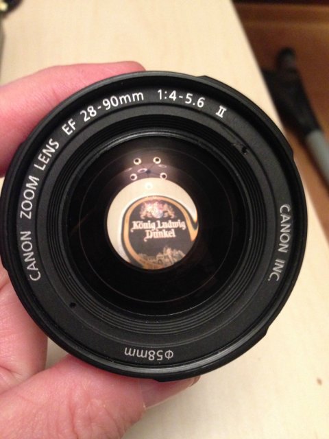

Собственно, вопрос, как можно использовать блок передних линз объектива Canon 28-90?
Как линзу Барлоу?

А какая связь между одним блоком (линз) и барлухой ?
Оффлайн korn64Автор темы
  • Сообщений: 996
  • Благодарностей: 83
    • Сообщения от korn64
А какая связь
Вот это и хочу узнать. Читал, что люди использовали отрицательные склейки от Гелиосов. У меня же есть отрицательный блок от Кэнона. Поэтому и спросил, как можно его использовать? Корпус сделать не проблема. Если никак, то отрицательный результат - тоже результат.

Ну так сложно сказать, наверно проще поставить и смотреть, годится ли в качестве барлухи....  Скорее всего нет. Объектив расчитывают, как и барлуху....поэтому часть от оригинала..........будет.........

Оптик-расчётчик считает объектив как единое целое. Работу куска объектива в качестве чего-либо кроме как именно этого куска объектива никто не проверяет и не гарантирует. Приемлемый результат может получиться только случайно.
Попробуйте выяснить пригодность опытным путём, может и повезёт. А может и нет.
Подбором окуляра можно искатель соорудить.
Судя по картинке, эта чать имеет отрицательную оптическую силу. Так что с окуляром искателя не получится.
Именно так, поэтому и хотелось узнать, можно ли использовать эту оптику в качестве Барлоу. Если из этого ничего не выйдет, ну и ладно, ничего страшного.  :)

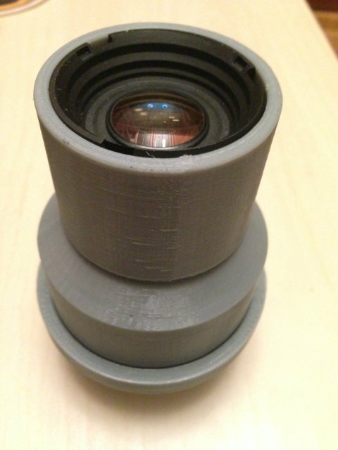

Предыстория.

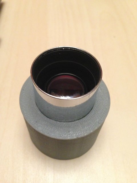

 Так получилось, что штатный объектив от старого пленочного Кэнона приказал долго жить. Уронил я его на пол, оптика осталась в целости и сохранности, а вот подвижную часть перекосило и заклинило. Пришлось разбирать, оказалось, что треснула внутренняя обойма. Поэтому решил использовать его оптику.
Подвижную часть попробовал использовать в качестве окуляра. Получился с фокусом где-то около 20 мм, насколько точно позволил подлезть и измерить штангель. По расчетам поле зрения около 57 гр. Корпус сделал на 3д принтере, юбка от журнального окуляра. Качество неплохое. Днем пока не смотрел в него, после работы уже темнеет.
Остался передний отрицательный блок линз. Не долго думая, решил попробовать его в качестве линзы Барлоу. По прикидкам она должна давать кратность более 2х. Корпус состоит из двух частей: окулярной, куда вставляются непосредственно окуляры и посадочной, которой устанавливается в фокусер. Юбка так же от журнального окуляра.
Предварительные опыты показали неплохое качество, не хуже Барлоу от НПЗ, кратность на вскидку порядка 3х. Опять-таки, днем еще не успел оценить по кирпичам.
Ну и все вместе в сборе с окуляром.
От объектива еще оставался резиновый бандаж, выкинуть жалко, естественно, поэтому был пущен на бандаж для оптического искателя. (со стороны окуляра, одет на самодельный дюралевый адаптер).
