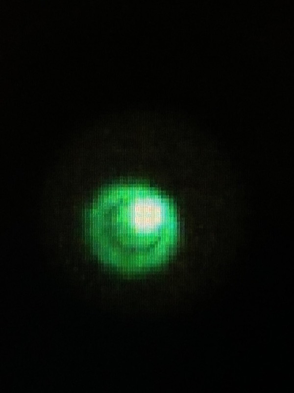

Тоже в новой Sigma Art 35mm 1.4 заметил кому на оси на диф картинке. Но тут наверное не исправляется как на Canon подвижкой передней линзы винтиками как на 50 1.2 например.
В общем снимал на такую линзу млечник понравилось, заказал себе новую за 55 000 руб. Типа и снимать небо и для обычных съёмок, новое для себя, чтобы надолго. Пришло сразу посмотрел точку. А вот тесты Canon 200 2.8 и Canon 50 1.2 показали идеальные концентричные колечки в отличие от Sigma 35/1,4.
Я понимаю китайские трубы брали несколько экземпляров люди и носили в подвал но не японские же объективы за 50 косарей покупать блоками и нести отбирать тот где точка идеал.
Может позвонить в представительство Sigma спросить как так, где японское качество оптики в России. Может хоть додумаются предложить поменять.

Скорее всего я много требую от оптики Sigma привык иметь высококласную оптику с идеальной диф картинкой. Есть предположение что они все такие Sigma. Просто Sigma не считает что стоит вкладываться в то что нужно 0,01% потребителям - идеальная диф картинка по центру.
Дневные то снимет отличные. А планеты с барлоу никто в объектив 35мм же не будет смотреть.
В современных Sigma Art внутри блок линз фокусировки вращается на пластиковых втулках которые болтаются если потрясти, потрясите Sigma там как шайба в стакане, о чем тут говорить, в Canon 50 1.2 например внутри стакан с насыпными шарикоподшипниками, совсем другой уровень механики. Ну а когда блок линз болтается вместе с геликойдным механизмом в Sigma тут и допуски другие. Со временем пластиковые втулки изнашиваются и шайба гремит сильнее. Имел опыт разбора одной Sigma Art, решается повротом 6 втулок на 90 градусов, чтобы место контакта с металлом было не изношенное на пластике.

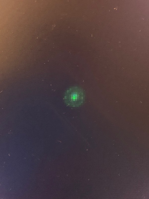

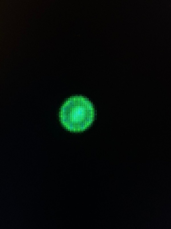

Снял небо на неподвижном штативе с выдержкой 1 сек на 5DM2 на открытой диафрагме f1.4, чтобы не было смаза, не смотря на не идеальную диф картинку нуууу, звезды при максимальном увеличении ниже, не вижу прям криминала конечно в центре. ISO 12800 чтобы не было смаза, шум не важен главное форма звезд.
Центр кадра при f1.4:
Весь кадр целиком на f1.4:
Центр кадра при f2:
Весь кадр целиком на f2 :

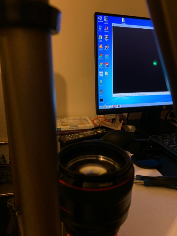

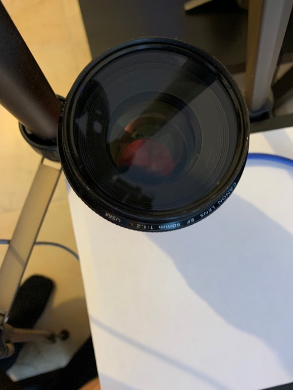

Вот эти 3 винта у Canon 50 1.2 откручиваются и аккуратно отверточкой часовой двигаете перпендикулярно оптической оси за оправу переднюю линзу выводя кому в ноль. Передняя пластиковая заглушка поддевается без разбора объектива:
Так я вывел кому в ноль на оси Canon 50 1.2L.
В принципе Sigma 35/1.4 с Canon 50 1.2 схожи по схеме. Передняя группа линз также крепится 3 винтиками, доступ к которым получаем откручивая передний пластик, тут можно посмотреть как разбирать спереди и откручивать передний блок можно тоже отцентрировать передний блок относительно заднего и вывести кому в ноль:

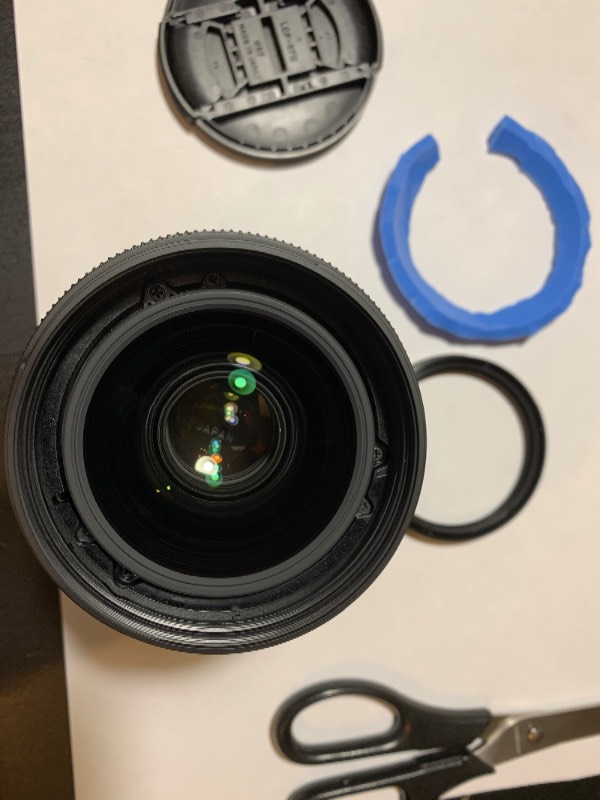

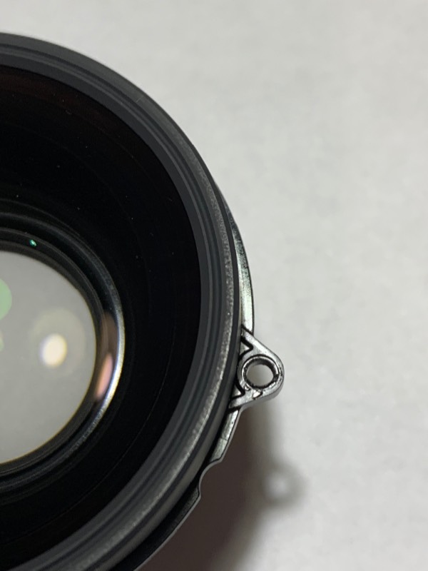

Да Sigma юстируется по коме. Блок передних линз гуляет если чуть открутить 3 винтика:
Крутим 3 винта крепящих блок, нужна отвертка PH00

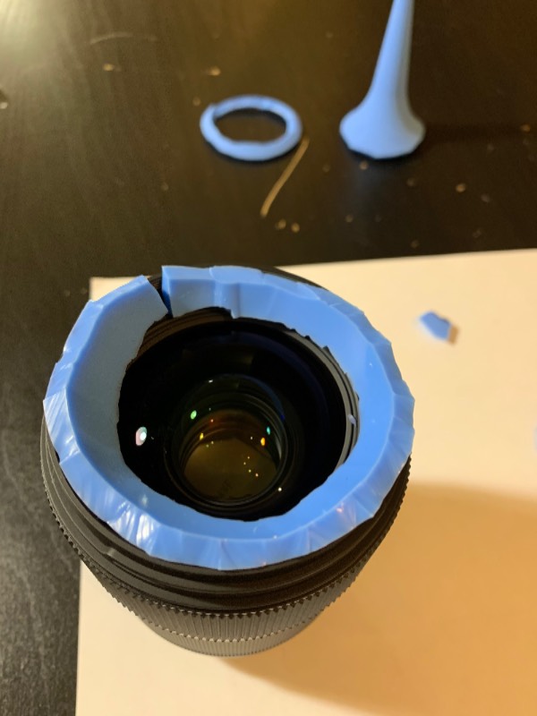

Переднее пластиковое колечко под которыми винты юстировки выкрутил руками с помощью такого силиконового кольца вырезанного из груши под диаметр этого пластика. Крутим против часовой стрелки. Никаких рисок на пластике нет под отвертки, подтопку нужен резиновый цилиндр либо колечко из груши чтобы аккуратно зацепить пластик и открутить его без повреждений:
Как отъюстирую современную Sigma отпишусь. На винтах лак, кто то на заводе как то юстировал видимо механической оправкой без визуального контроля по точке и залачил.

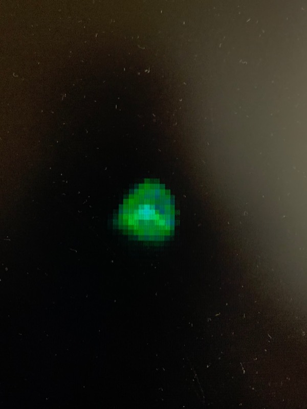

Вывел кому на оси новой Sigma Art 35mm 1.4 по центру кадра.
Было:
Единственное для регулировки комы на объективах Sigma очень маленький ход переднего блока линз перпендикулярно оси. Для моей сильной комы этого хода немного не хватило чтобы завести точку в центр. Там 3 отверстия в пластиковом кронштейне крепления оправы (она кстати металлическая) практически чуть больше диаметра винтов. Диаметр винтов 1,94мм. Очень просто их чуть увеличить сверлом 2.2мм или 2,5мм. Я использовал сверло 2,5мм, отверстие увеличилось на 0,28 мм с каждой стороны что даёт большой ход для движения переднего блока линз во всех направлениях:

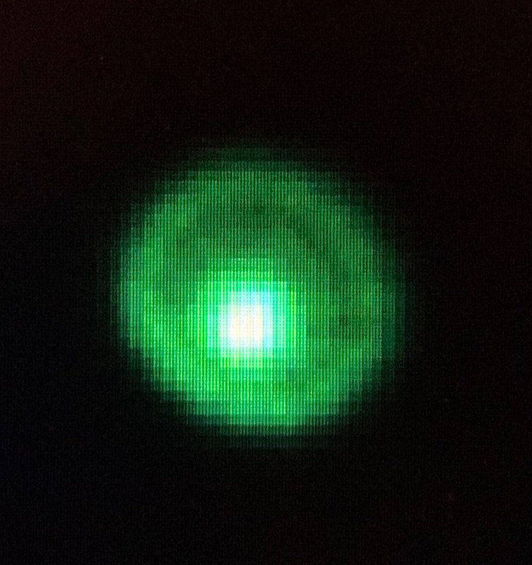

Та же проблема как у Sigma с комой на оси (центровка линз) на Canon 50/1.2
Поступил мне для теста и отбора лучшего экземпляра Canon 50 1.2L.

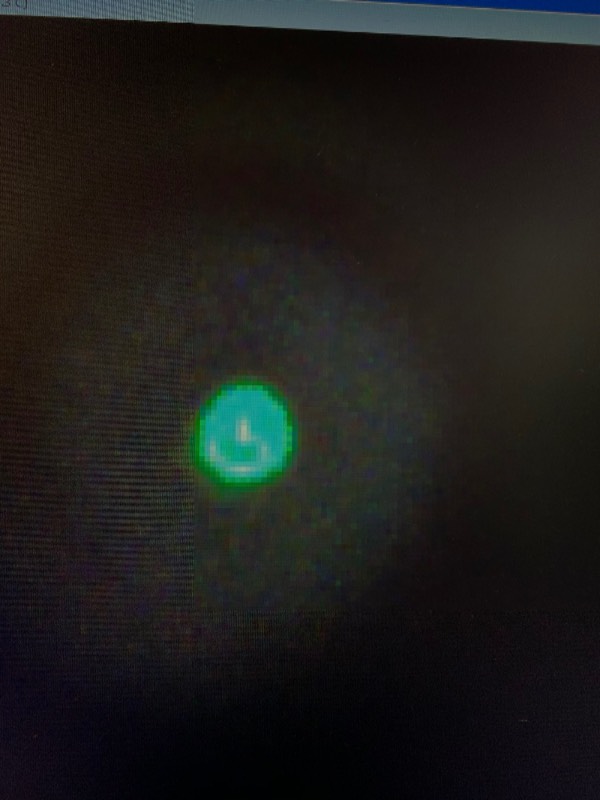

Имеется кома, исправлена 3 винтами переднего блока линз:
Было:
Стало:
Неидеальный круг это астигматизм. При расфокусе в разные стороны от точки фокуса имеется небольшой перпендикулярный овал. Это астигматизм:
Схожий астигматизм я видел на новом Canon 135/2.0 L, тоже овальчики при расфокусе в разные стороны. Этот Canon 50 1.2L тоже относительно новый ему около 5 лет, состояние внешне идеальное. А вот старый 50 1.2L который я держал до этого не имел вообще астигматизма и давал идеально круглые кружки, без овалов. Так что если ищите 50мм смотрите старьё, там делали оптику очень серьезно. Этот характерный астигматизм есть на последних партиях оптики.
Но тем не менее точка фокуса на дифракционной картинке неплохая:
