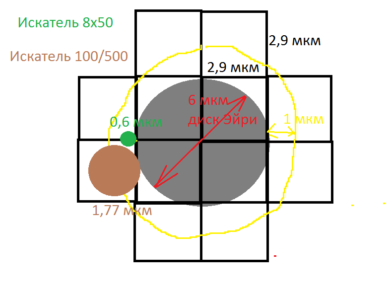

« Ответ #27 : 31 Мая 2021 [01:42:30] »
программа будет вполне замечать сдвиг в 0.1 пиксела, то есть около 0,4" для гида 50/180 и камеры типа Т7m.
Олег смотри, попытаюсь тебе объяснить чтобы ты спустился со своих небес и снял корону всезнайки про искатель 8х50.
На этом рисунке ниже на матрице гид камеры схематично серым изображена звезда, то есть кружок эйри диаметром 6 мкм (7 секунд) для искателя f5 c камерой zwo 462mc с пикселем 2,9 мкм. Желтая линия на 1 мкм или на 1,1 секунды играет все время атмосфера туда и сюда. Это минимум. На это играние атмосферы постоянное PHD2 не двигает монтировку.
Теперь.
Зеленый кружок это 0,6 мкм или 0,74 угловые секунды с искателем 8х50 - это и размер пиксела на основной камере canon 550d c телескопом SW 254/1200. Коричневый кружок это 1,7 мкм или 0,74 угловые секунды с искателем 102/500,  это и размер пиксела на основной камере canon 550d c телескопом SW 254/1200.
Теперь. Зеленый кружок подвижки звезды находится в желтой окружности где постоянно играет атмосфера туда сюда и PHD сразу не замечает эту подвижку. И мы пропускаем 1 пиксель на основной камере, из за потерянного времени.
Коричневый кружок подвижки звезды находится уже за желтой окружностью где постоянно играет атмосфера туда сюда и PHD замечает эту подвижку звезды до того как звезда уйдет на размер 1 пиксела на основной камере.
Такая ситуация из-за фокусного расстояния телескопа 1200мм.
Если мы уменьшим фокусное расстояние телескопа до 600мм то 1 пиксель на основной камере будет 1,4 секунды. И искатель 8х50 вполне справится и подвижка звезды на один пиксель основной камеры будет за пределами желтой окружности колебания атмосферы и PHD 2 быстрее увидит подвижку пока звезда сдвинется на 1 пиксель основной камеры.
Исходя из всего этого можно сделать вывод что резкость снимков с более длинофокусным гидом будет лучше и это связано с игранием атмосферы. Длинофокусный гид снижает заторможенность определения подвижки звезды в рамках пятна намывания атмосферой.
Поэтому для хорошей атмосферной видимости 1 секунда Искатель 8х50 хорош для фокусного расстояния 600-750 мм. Для фокусного расстояния 800-1000мм желателен гид 80/400. А для 1200мм желателен гид 100/500.
Либо лучшее решение внеосевой гид на фокусном расстоянии основной трубы, но тут из-за очень большого фокусного расстояния возникает проблема с поиском звезд для гида и необходимость снимать объекты не по центру кадра.
« Последнее редактирование: 31 Мая 2021 [02:04:51] от sky-man »

Оффлайн Олег Чекалин
  • Сообщений: 22 359
  • Благодарностей: 1148
    • Сообщения от Олег Чекалин
Re: Искатель 9х50 в качестве гида.
« Ответ #28 : 31 Мая 2021 [02:18:44] »
Олег смотри, попытаюсь тебе объяснить .........
Скаймэн, рекомендую тебе все таки базар слегка фильтровать. :)
Ты сперва общей грамоте, хоть какой-то, в рамках темы научись, а потом теории собственные строчи.
Вот, для примера, случайно сейчас в рекомендациях Ютуба встретилось:
https://youtu.be/X0WyttMovFI?t=159
Оффлайн sky-man

Если мы ставим гид 102/500 с камерой QHY5L2M - 1,56 сек на пиксель, то есть 1/5 это точность 0,31 сек. Тут уже большой прибавки нет по сравнению с 80/400. Поэтому между ними не будет большой разницы.
Другое дело на 102/500 повесить гид камеру zwo 462mc с пикселем 2,9 мкм. Тогда будет 1,2 сек на пиксель, а 1/5 пиксела это точность 0,24 секунды, что в 2 раза превышает разрешающую способность трубы 254/1200. Вот здесь большая разница будет в точности гидирования в сравнении с искателем на qhy5l2m - 0,86 сек и 0,24 сек в 3,5 раза выше точность.

Цитата: Олег Чекалин от Сегодня в 10:43:20
    but even with this very noisy star, we're still at 1/5th of a pixel accuracy.
Перевод:
«но даже с этой очень шумной звездой мы все еще с точностью до 1/5 пикселя.»
Использование нескольких звёзд эту проблему практически снимает.
Панорамы Луны в моей галерее:
  • Сообщений: 22 359
« Ответ #39 : 31 Мая 2021 [12:35:20] »
Перевод:
Ну, это же статья 10+ летней давности, тогда гидирования по нескольким звездам еще не было в аматерской реализации.
