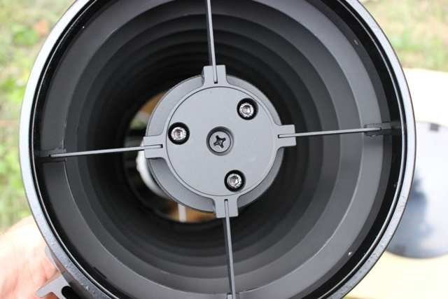

юстироватся болтами сбоку
Купили бы журнальный паук, немного доработали и не мучились.
Не сбоку, а с торца, 3 винта. Центральный отпускаем и тремя регулируем. Центральный нужен не только для подтяжки, но и для перемещения по вертикали.
Все-таки, стоит вам почитать Сикорука.
http://www.lib.ru/NTL/ASTRONOMY/teleskop/teleskop.txt_with-big-pictures.html#48
Сама юстировка http://xn--80akmsfegcdd.xn--p1ai/index.php/teleskopy/yustirovka-teleskopa
