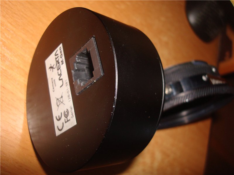

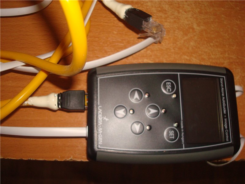

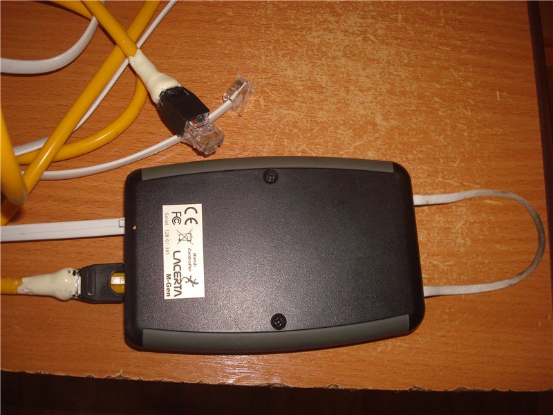

1 Lacerta MGEN Stand Alone Autoguider for astrophotography
https://www.teleskop-express.de/shop/product_info.php/language/en/info/p4173.html
Очень удобная штука для гидирования, не нужен ноут, есть все необходимые функции: установка фокуса гид трубы, скорость гидирования, установка чувствительности гид камеры и ее выдержки, управление камерой кенон (количество кадров, длительность выдержки, блокировка зеркала, пауза), межкадровые подвижки двумя способами, режим Live View (удобно для поиска и выбора звезды), гистрограмма фокусировки (помогает точно сфокусироваться по звезде), график дрифта, калибровка по RA и DEC, много других функций, которыми даже не пользовался.
Камера очень чувствительная, находил звезду всегда через внеосевик на коротких выдержках и не самой высокой чувствительностью в условиях сильной засветки с балкона. Обычно достаточно для слабых звезд выдержка 1 сек. и гейн 5-7 из девяти.
Все функции нет смысла перечислять, вот мануал на это дело http://www.google.ru/url?url=http://www.pierro-astro.com/Fichiers/LACERTA_MGEN_operating-instructions-1_22.pdf&rct=j&q=&esrc=s&sa=U&ei=SEt0VYGRG4HQswHU2oCIAg&ved=0CBUQFjAA&sig2=ItqY9-Y_AuvTwWtCB7Nhbg&usg=AFQjCNEqqKFfLnJgdjnEydYr-a7mzGakzg
Производство Австрия.

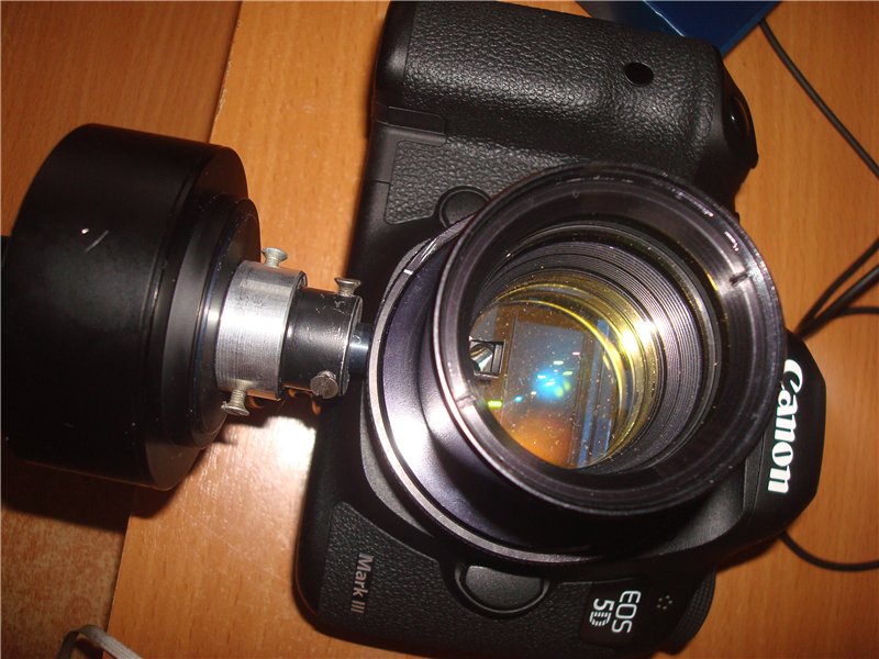

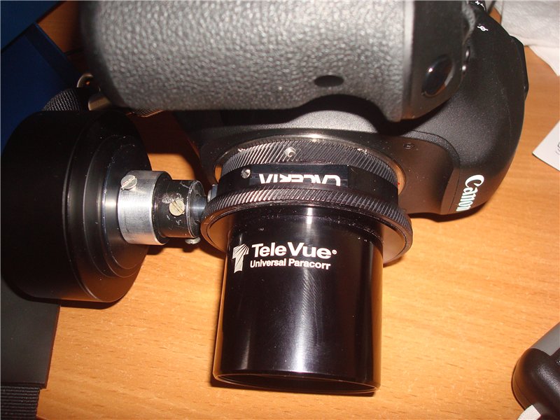

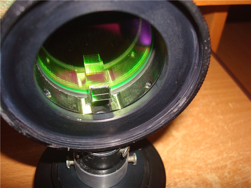

2 Lacerta Off Axis Guider - for Canon EOS cameras
https://www.teleskop-express.de/shop/product_info.php/info/p2722_Lacerta-Off-Axis-Guider-for-Canon-EOS-cameras---11mm-length.html
Внеосевик той же фирмы, тоже Австрия, мною доработанный для использования с 2” фильтром над призмой, чтобы фильтр не резал гид звезду. Для этого снизу и сверху фрезерован для нужной мне высоты (использовал с паракуром), снизу вкручен переходник (тоже сделан на заказ) для паракур (с резьбы м48 на м65, при желание можно открутить и использовать с корректором м48), а сверху установлен переходник для кенон (тоже делал его на заказ), в этом же переходнике резьба для 2” фильтров. Этот переходник крепится на трех винтах. Так же для камеры делали удлинительную втулку, т.к. длины не хватило для фокусировки гид камеры, за счет этой втулки конструкция стала еще жестче. Ориентация камеры по отношению к призме, и ее фокусировка уже выставлена, все настроено на отлично, достаточно сфокусировать только свой телескоп. Использовал с паракур тип 1, полностью убрать кому на полном кадре в 200 мм Ньютон не удалось, но кома не такая большая, кропить не так много приходилось. Виньетирование тоже не большое, на кропе наверное не будет вообще. В этот внеосевик можно вкрутить любой 2” фильтр м48, только предварительно сточив часть оправки фильтра, для уменьшения его высоты. Конструкция внеосевика очень жесткая, ничего не люфтит, резьбовые соединения, цельные точеные детали, можно использовать часовые выдержки, ничего не поплывет.
3 Astronomik CLS Light Pollution Filter - CCD 2" Mounted
https://www.optcorp.com/filters/all-filters-non-solar/ak-clsccd-2-cls-light-pollution-filter-ccd-2inch-mounted.html
Фильтр тоже доработан для внеосевика, сточил часть оправки, там, где резьба для вкручивания другого фильтра, тем самым уменьшил высоту оправки, чтобы уместить фильтр в внеосевике.
В комплекте гид камера, пульт, кабель для соединения пульта с камерой, кабель для соединения пульта с монтировкой, внеосевик с переходниками на паракур и кенон с резьбой для 2” фильтра, фильтр Astronomik CLS Light Pollution Filter - CCD 2" Mounted, коробка от фильтра и коробка от Lacerta MGEN Stand Alone Autoguider for astrophotography, кабель для соединения Canon серий 5D, 2, 3 с пультом Lacerta MGEN

Вся конструкция в сборе.

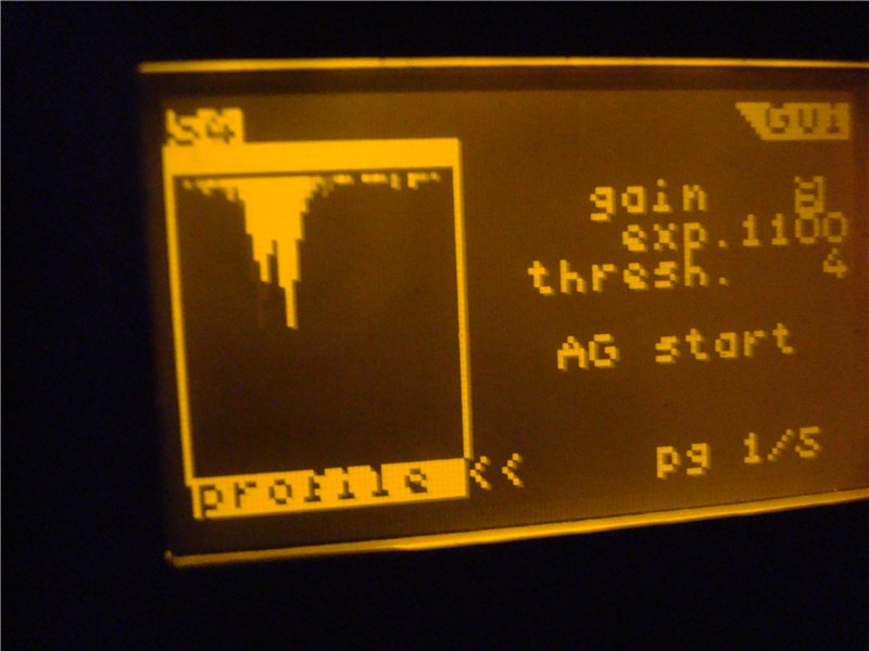

Нашел и выбрал гид звезду из тех что в Live View, вот ее вид при гидировании, звезда не очень яркая, чувствительность 6 (из 9), выдержка 1,1 сек
Режим фокусировки по этой звезде

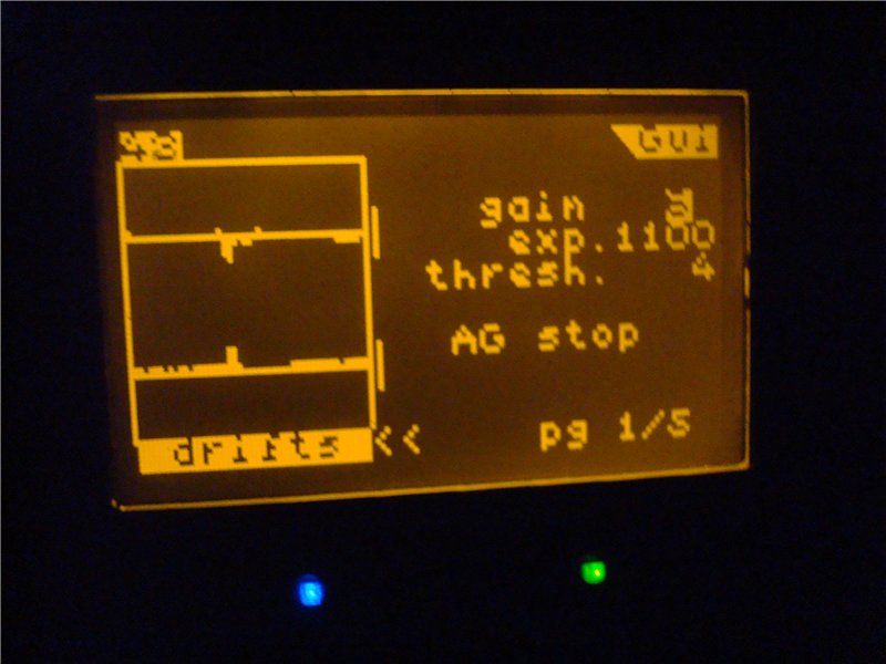

График дрифта, специально сделал меж кадровую подвижку 8 пикс., на графике виден этот момент выброса.
