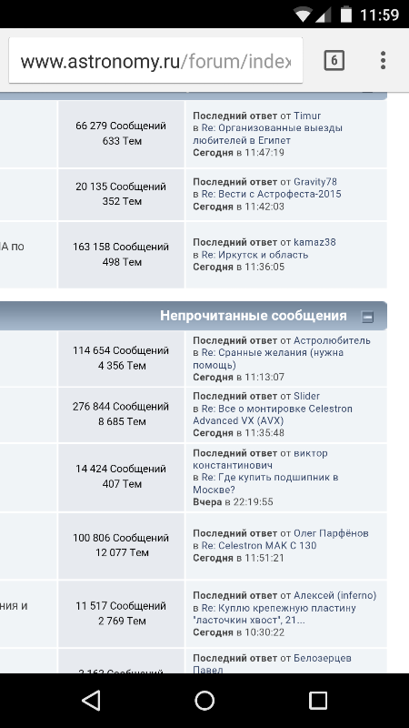

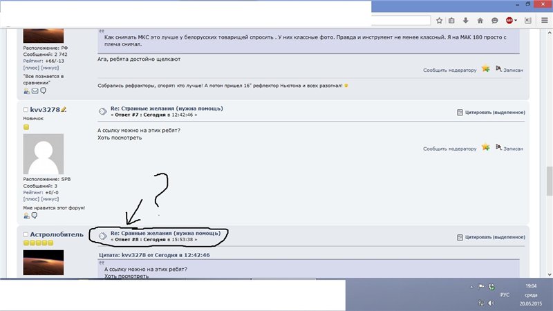

Re: Странные желания (нужна помощь)
« Ответ #11 : 20 Мая 2015 [19:04:15] »
Весь день наблюдаю отсутствие буквы Т. То есть, то нету.
