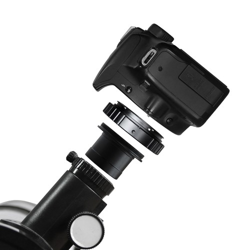

А если я (только не смейтесь) в 1149 вот такую штуку вставлю вместо окуляра, у меня звезды будет видно или зеркало в телескопе? Или оно на окуляр ставится?

А чего смешного? Так обычно и вставляют. Ваш телескоп это большой объектив. И не важно - линзовый он или зеркальный. Иногда и сложнее конструкции бывают с фильтрами и внеосевиками. Но для таких нагромождений нужен фокусёр поприличней.
Напрямую с зеркалкой фокуса не будет - не хватит выноса. Либо использовать линзу Барлоу (с последующим увеличением фокусного расстояния), либо поднимать главное зеркало, либо менять фокусер на низкопрофильный.
Пусть попробует, может и хватит. Снимал так вебкой на SW767, запас хода ещё был (повезёт может).
