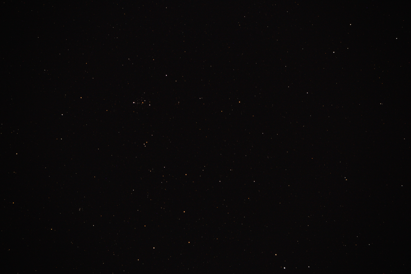

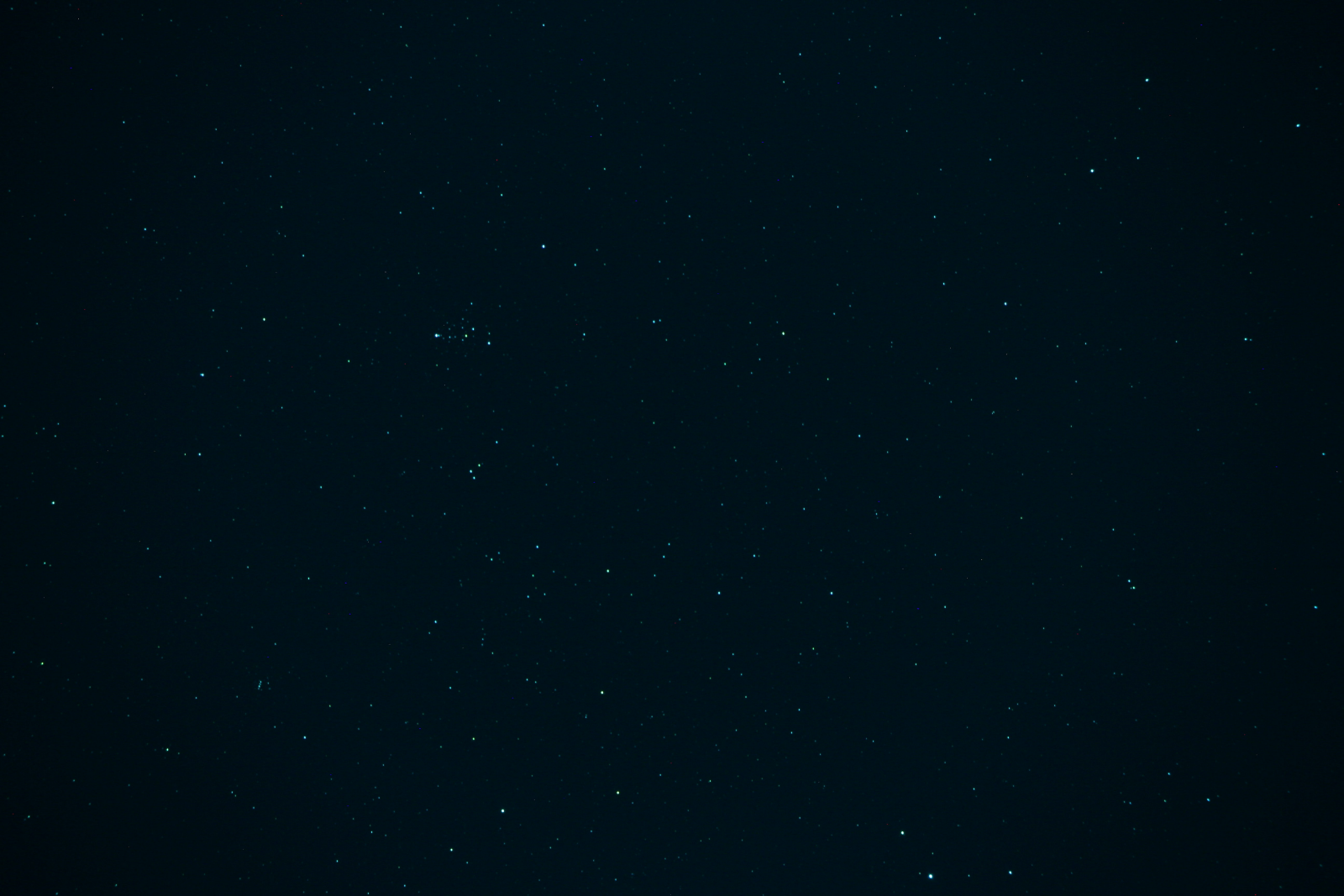

Доброго вечера. Вчера, вылез, наконец, во двор. Собрал, примерно выставил полярку, сделал несколько снимков, без конкретного направления. Но не выставил нужный баланс белого на камере. Пытался настроить по этой статье https://edinstvo.org/page/color-balance, с учётом того, что фотошопа нет, только аналоги из линукса. Подскажите, пожалуйста, насколько корректными получились цвета на втором изображении?
Оффлайн Smirnov Andrey
  • Сообщений: 24 344
  • Благодарностей: 1545
    • Сообщения от Smirnov Andrey
Вы серьёзно рассчитываете, кто вам кто-то что-то дельное скажет при таком заполнении гистограммы и проваленном в ноль фоне?
А это не обязательно, если снимаете в ROW. Я надеюсь, что не в джипеге снимали?
Спасибо за ответ! А что не так с гистограммой?
Снимал в RAW. Конкретно формат файла - *.CR2.
Сильно зарезана "слева"
  • Сообщений: 24 344
А "справа" недотянута.
Спасибо! буду обращать внимание. Пойду учиться дальше.

ничего там не зарезано. Просто неудачно выбран объект для оценки цвета. Точнее, нет никакого объекта. Малюсенькие одиночные звездочки - это не совсем то, что нужно для этой цели. Фон в целом довольно нейтральный, звездочки - разноцветный. Так что ББ похож на правду.
