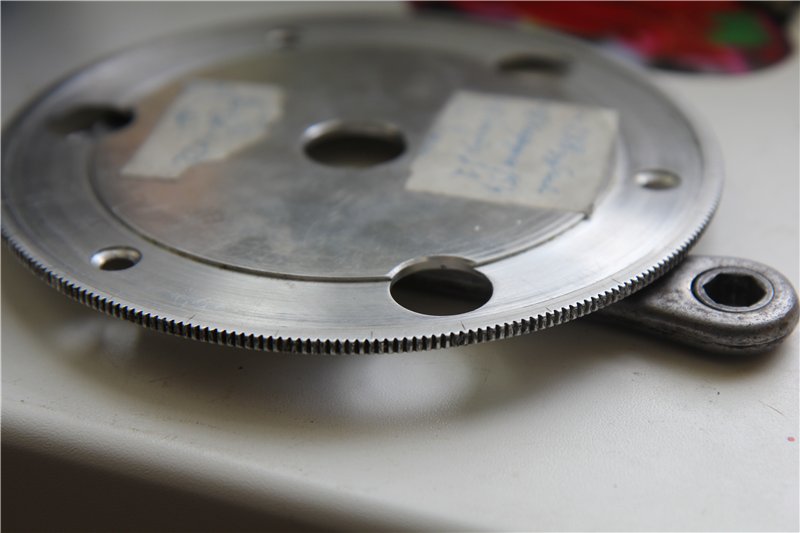

Вот такая шестеренка стоит в нижнем редукторе Нексстара.
Она из алюминия.Результат :
Верняя шестерня (вертикальная) такая же.
Параметры нижней(на фото), может кому пригодятся - диаметр -154мм(153.8 ), 288 зубъев,диаметр внутр. 22мм,толщина 3мм.Похоже на штамповку или накатку.
« Последнее редактирование: 30 Июн 2014 [13:27:23] от Starк »
